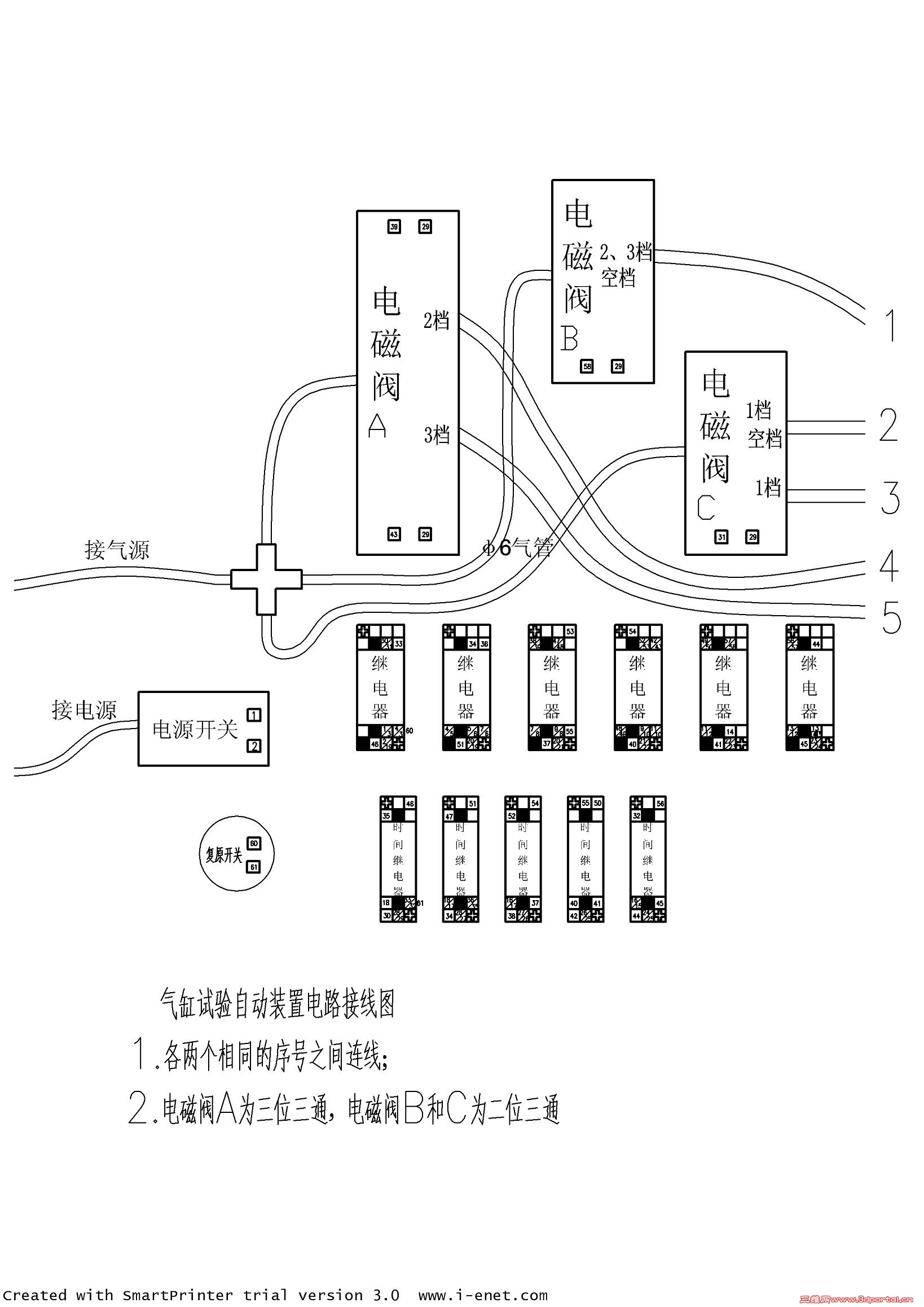

求助电气自动控制装置的高手,我现在做一套气缸运动的试验装置,电气部分出现了问题,不知是不是线路有问题,现在将接线图传上,
, G+ l# v& [$ k! `9 X电气控制运行路径:A、气泵通气,电路未通电时,两个空档均通气,也就是1号和2号气路有气压,其他气路均不通气;B、当接通电源后按一下复原开关继电器开始动作并控制电磁阀C,1档通气,也就是3号气路有气压,此时1档空档已经断气,2号气路无气压,而1号气路仍有气压;C、延时5秒后继电器控制电磁阀C复位,1档空档通气,2号气路有气压,此时1档已经断气,3号气路无气压,而1号气路仍有气压;D、延时5秒后继电器同时控制电磁阀AB,将23档空档断气,1号气路无气压,同时将2档通气,4号气路有气压,此时2号气路仍有气压;E、延时5秒后继电器控制电磁阀A,将3档通气,5号气路有气压,同时2档断气,4号气路无气压,1号气路仍无气压,2号气路仍有气压;F、延时5秒继电器同时控制电磁阀AB,将3档断气,5号气路无气压,4号气路也无气压,将23档空档通气,1号气路有气压,2号气路仍有气压;这样空档全都处于通气状态下完成了一个循环,最终需整个动作反复循环。

根据上传的图片现在出现的问题是当运行到F时,23档空档无法通气,也就是这个循环的最后一个动作23档空档动作作不了,其他动作都完成,还有这个反复循环偶尔会停掉不知是怎么回事,电也没停过,而且没有规律,偶尔会停下来,,,) s4 s" U0 g, Y4 @5 O+ @5 c, Z
有电气控制高手烦请帮忙指点,这个电路不知有没有什么问题

6 t/ F/ C% u- k8 \! `8 C下图是LZ帖中附件的内容。

发出电路图啊,LZ!没有电路图怎么看呢?
发表于 2011-4-27 11:00:39 | 显示全部楼层 来自: 中国广东汕尾
1.首先电磁阀型号不详细,每种电磁阀型号不同,气缸工作状态是不一样的。
; g  ~* g/ d! A9 y! _/ I2.气缸有几个,需要怎么控制行程的?+ K* Z. V% Y8 b5 E4 M5 f
3.电路图没有,不知道电磁阀是单电,还是双电的。
- q, |6 u: H* |7 V; x4.什么1档.2档的。工艺没说清楚,怎么给你说呢。
发表于 2011-4-27 13:31:17 | 显示全部楼层 来自: 中国上海
楼上所说不错.没有原理图,没有元器件型号,如何判断问题??

根据LZ描述:/ e) w4 y  l$ a0 q
A为三位三通常闭阀
6 k# \% c" \, ^+ w: \B和C为两位三通常开阀
: ]+ s% D3 S% p9 f' O0 nA有两个线圈,B和C各有一个线圈
& j( H1 d9 c1 c9 U: K在不得电时,A指向空位,封闭,B/C指向常开位,表现为1,2有气,3,4,5断气3 C+ `" b+ J7 T3 _  [
各继电器控制4个线圈,其中A电磁阀的两个线圈不能同时得电
" \  l, o; ~; c: v: e  {! n: D  N$ b7 c" m& D
不知道驱动终端是什么,但建议将所有的三通阀改成五通阀,因为LZ现在选择的方式没有排气功能,可能是bug出现的原因
