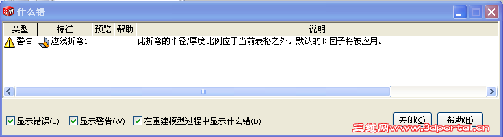

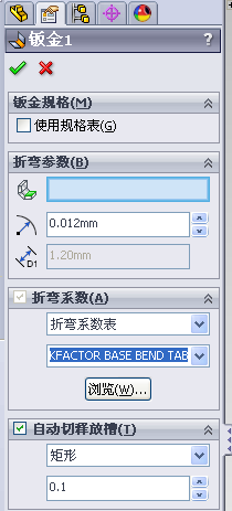

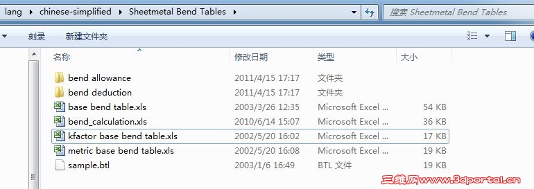

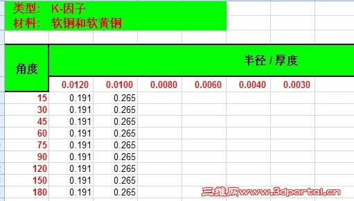

最近想提高绘图效率,想直接导入钣金折弯K因子表。(K因子的具体数值我已经有,根据公司折弯机试出无问题),现在只是想能输入板厚以后,自动选择表格内的K因子。折弯内径定为默认0.012    ,修改自带折弯系数表后为
 楼主| 发表于 2011-4-15 15:37:15 | 显示全部楼层 来自: 中国江苏苏州
6 C4 o0 T: m' M) }3 i
* b  b6 V3 a6 V7 h% j3 c* D* I我的预想是如果我是1.0的板K因子就选择0.191     1.2的板K因子就选择0.265  请问我的设置有什么问题么?

回复楼上的,我是根据我们公司折弯机试验出来的折弯扣除反推出的K因子,折弯内径设定的0.012即可以忽略不计。1.0的铁板折弯扣除1.7  2.0的折弯扣除3.3  1.5的折弯扣除2.4,现在反推出的K因子用于展开无任何问题,但就是不能设置成自动导入,每次需要自己手动输入,我根据系统自带的折弯系数K因子表,修改后,会出现我截图的半径/r在表格之外的情况。但是我表上的数值有呀,我设置的折弯半径0.012 1.2的板,那么半径/板厚就是 0.01那么K因子就应该选择我表内的0.265,但是出现了问题

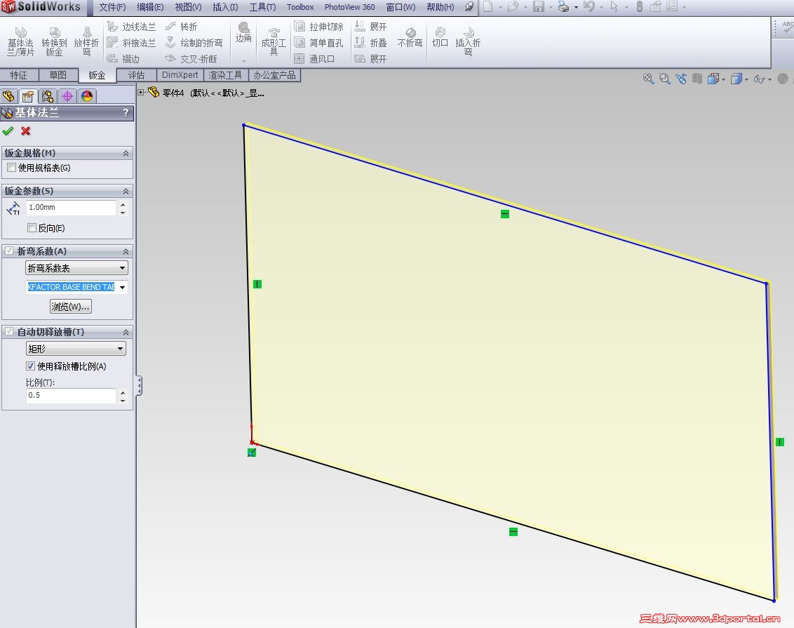

看你的截图,是不是操作顺序不对?# |# s; r. d. _1 f& K0 E) T$ Y0 [
8 s8 C; k  A6 _6 A- D! `1.先画草图: _$ _: T, d- x
2.生成钣金
) x# d- d+ i: Q4 n1 w3.输入板厚,选择折弯系数表*KFACTOR BASE BEND TABLE* SW会自动探出表格后,消失,点*OK*
* H' k7 I1 H! r% z+ w# y
" t- U& M& W0 f: U- I 4.JPG
$ o" ^6 F- ?, @; j: o2 U, N7 C# W" m' Y) t* B; N3 k$ h2 V6 z7 h2 `
' p5 {+ e- P: e' D' w
/ M9 h9 h+ g) T% a9 U: o4 I9 H% i7 ]/ Z2 W( x+ Q, s2 V0 C
; S4 m; U$ w: C" c6 }; N' Q) p( \2 g/ q# E1 J) Q' N
9 |7 ~1 p" v! l, a3 ?" e9 p# C

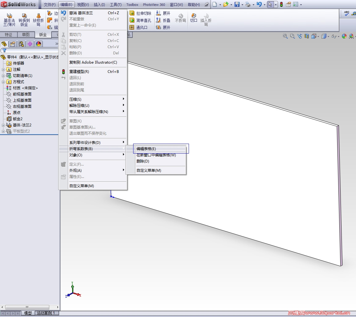

4.*编辑* *折弯系数表* *编辑表格*
. n, L5 ~4 J- F3 o- o9 F# E7 M. r! d3 F, U( s
3.jpg $ a$ W2 f0 N8 j; ]
; z1 ^: V' k/ s- e! a
/ E  ]8 t2 d3 ^$ U( a8 ^

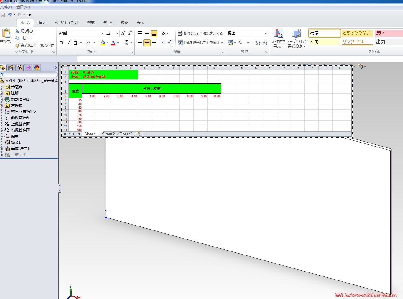

5.弹出来下述表格,填写你的数值后,在表格外面,点一下,就自动保存,折弯后,就会按照这个表来计算的
5 @) E9 b+ X7 \# V4 a' I
! j: ]& l( Z! S- |2 P; H 1.JPG 8 G8 R) P# f; P3 u  Q/ H

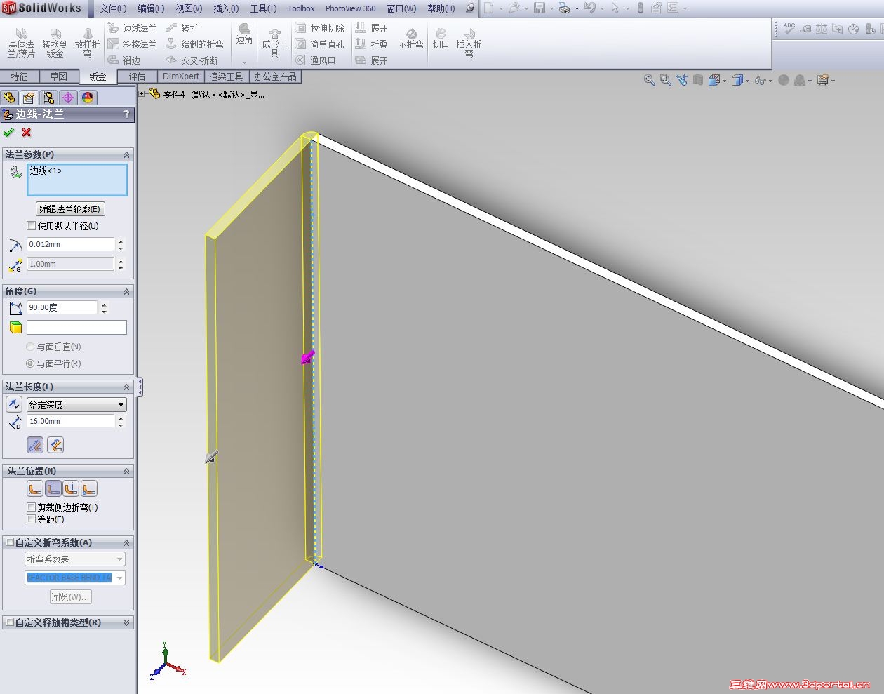

; [9 p$ S7 r9 ?6. 半径设定表格中的半径。不过,你的半径R为0.012,太小的!!!,多个折弯时,展开时容易报错!!!6 L3 A/ R7 }* W
% F8 H/ U: f  ^ 5.JPG
/ m% }% z& O7 @# r; v+ w( a: `5 h& b
; T# P6 X+ \6 S! g
看看展开后的尺寸,再修改系数表后,看看展开,会有变化的。
 楼主| 发表于 2011-4-20 08:21:27 | 显示全部楼层 来自: 中国江苏苏州
楼上的,你试的是1mm的,那个我也可以,你试试1.2mm的呢,我是先自己用EXCEL编辑好表格,然后保存的,1mm的也可以用,但到1.2的就不行了

# M" [2 X+ U) y3 w0 j- }1mm板厚,有几个折弯,也是有报错的,展开来不了的- ^  B: u0 f& V$ B! t
4 R; Z; J: \$ T  a9 [
更何况你把板厚加到1.2mm就更不行的,我说了,你的那个表格R设定0.012是不可能的,行不通的,钣金实际上折弯不可能
, b* {& ^$ i$ C- z( J7 r$ S7 ^7 N, l9 v; Q2 I% p8 A5 F$ I: C+ ^  {
你还不如编辑一个折弯扣除表,不是90度角折弯也可以计算折弯扣除的,编写角度和对应的扣除值
- L6 F6 G" y* g9 C4 {( j5 K) D* s2 P2 i1 E* V  \
1 N# p8 t$ r7 ]3 u" K- W1 v& q* f
你的那个错误提示是说明,你设定的不对,没有对应的折弯系数,SW不能利用你的折弯系数,提示你去修改

浪漫星辰 发表于 2011-4-17 21:42
% @$ y6 t# w3 Y6 Y: Q: D6 X回复楼上的,我是根据我们公司折弯机试验出来的折弯扣除反推出的K因子,折弯内径设定的0.012即可以忽略不计 ...
& N8 ?$ M7 [, b8 O) x5 }
你设置的参数都是不对的,第一,折弯半径0.012 是画图设的吧,不应该这么画图,和实际不符,画图用折弯扣除时设多少对展开长无关,但是用于K因子和折弯扣除表或折弯系数表就完全不对,你可以试试画个图比较一下。
! d; Z6 ^% v2 s第二,钣金展开用K因子计算时,一种材料就只有1个K因子,和板厚、R无关,只要按实际情况真实、正确的画图就能得到正确的展开尺寸' T3 Q: C1 h" M1 \) Q; p
