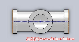

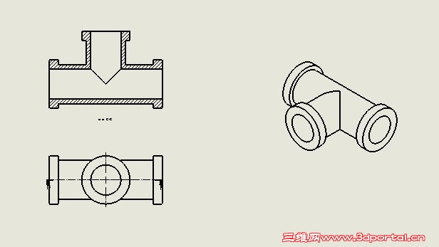

[求助] 用IMOLD做三通道接口的注塑模找分型线问题
发表于 2011-4-15 16:24:16 | 显示全部楼层 |阅读模式 来自: 中国江苏苏州
$ U! b! y! u# {% l. Z' e0 W- }" Z1 R" F1 o: a4 l
图好像挂了,看这个链接吧,分型线在圆弧面上,怎么选啊,它本身没有线嘛,选不到呀。。。怎么办,求帮助http://fmn.rrfmn.com/fmn054/20110415/1615/p_large_E5PH_492a000772435c42.jpghttp://fmn.rrfmn.com/fmn054/20110415/1615/p_large_E5PH_492a000772435c42.jpg
 楼主| 发表于 2011-4-15 16:38:24 | 显示全部楼层 来自: 中国江苏苏州
点划线那里是外分型线嘛  但他那里本身没有线啊

你可以自己画一条线去分割曲面\或者用拔模功能自动做出你需要的分模线\再或者,这么简单的东东在实体零件里面分的话,分分秒就搞定。
* |" s6 p! S1 p; H    其实很多的软件要我们自己去灵活运用的。那些所谓的分模功能全部是扯淡,都是一些针对最常规和简单的情况,搞一些机构件的分模就白瞎了。楼主可以去打听下,PRO\E里很多用模具功能切不出来的零件,往往都是调到零件或组见里面去搞的。
- f4 I  m6 e3 w" p3 ^( N* j1 R    至于楼主用的IMOLD分模插件,用来调调模架还是可以的。/ c  e- `6 r3 P3 |3 ]+ w. c
    真正的,就用SOLIDWORKS本身来分模就是绝对好用的。
