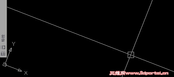

如下图,如何可以把坐标角度调正呢 ?

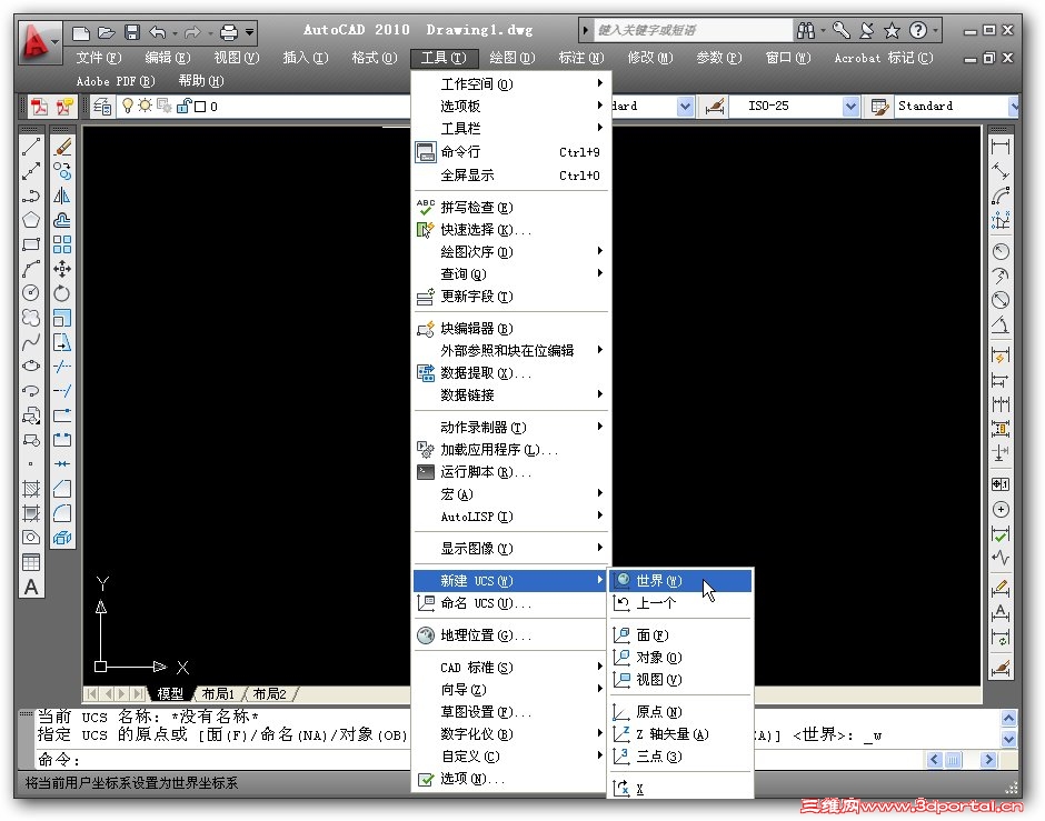

发表于 2011-4-15 19:19:23 | 显示全部楼层 来自: 中国安徽合肥
恢复到世界UCS就可以了。! E6 |+ |0 Z+ R% S2 a5 _* F

 楼主| 发表于 2011-4-16 08:18:35 | 显示全部楼层 来自: 中国山西阳泉
恢复到世界UCS就可以了。
. s2 d2 a0 [4 d8 c$ y$ R+ ~: l1875344
0 m4 j8 r+ L) O" Y) i5 f* ymeizhong1968 发表于 2011-4-15 19:19 http://www.3dportal.cn/discuz/images/common/back.gif
1 X) u+ _; C1 `+ q
: r$ R$ v  v# O+ h; Z& X1 n! i* }5 O4 A9 [& @  y
转为世界坐标 就是X,Y交点的地方 没有中间那个正方形了啊 那是为什么

发表于 2011-4-17 21:03:06 | 显示全部楼层 来自: 中国广东汕头
坐标如果你移动或编辑过的就没有方框。但一般不影响使用效果。# u" w* V4 ]# Q4 d5 T
: j* g5 R( p/ b2 z' y; j
CAD里面的坐标可以分为:世界坐标与用户坐标。没方框的就是用户坐标。概念性的问题。
