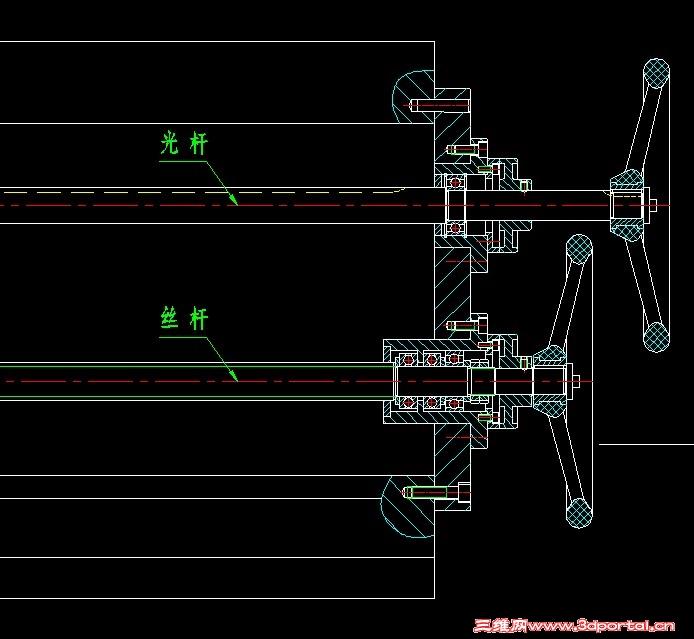

请教
! I# }& o& W  q5 ^: Z/ u7 Q  V9 }     光杠摩擦传动机构的构成、结构,最好有图示。以及应用场合。

就是无牙丝杆
发表于 2011-4-22 08:19:50 | 显示全部楼层 来自: 中国湖南岳阳
光杆只起传递扭矩的作用,最后驱动刀架或滑枕移动的还是丝杆螺母。请参考立车滑枕升降机构示意图。

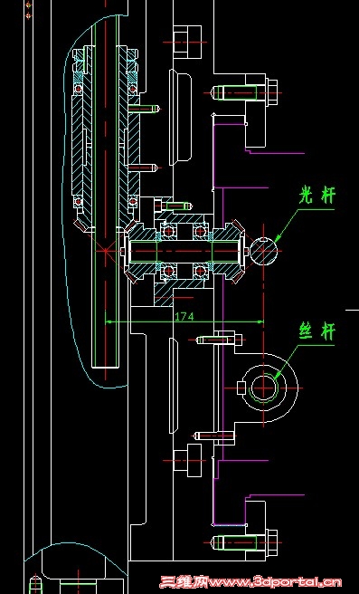

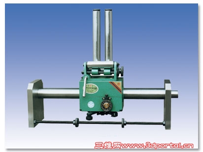

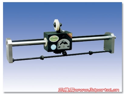

发表于 2011-4-27 03:13:58 | 显示全部楼层 来自: 中国江苏苏州
有这种传动的,叫做光杆排线器,光轴转动,带动上面的机构来回摆动。纺织机械、电线电缆开卷机等用来排线的。
3 e0 q* ^) Y7 L! @$ a* L结构图暂时找不着了,下次再传。
虎强 + 2 技术讨论
发表于 2011-4-27 03:29:30 | 显示全部楼层 来自: 中国江苏苏州
http://3dportal.cn/discuz/viewthread.php?tid=857543
  b. q: w% d; \! C$ S  |这个帖子里有介绍。应该是你要的东西吧。
