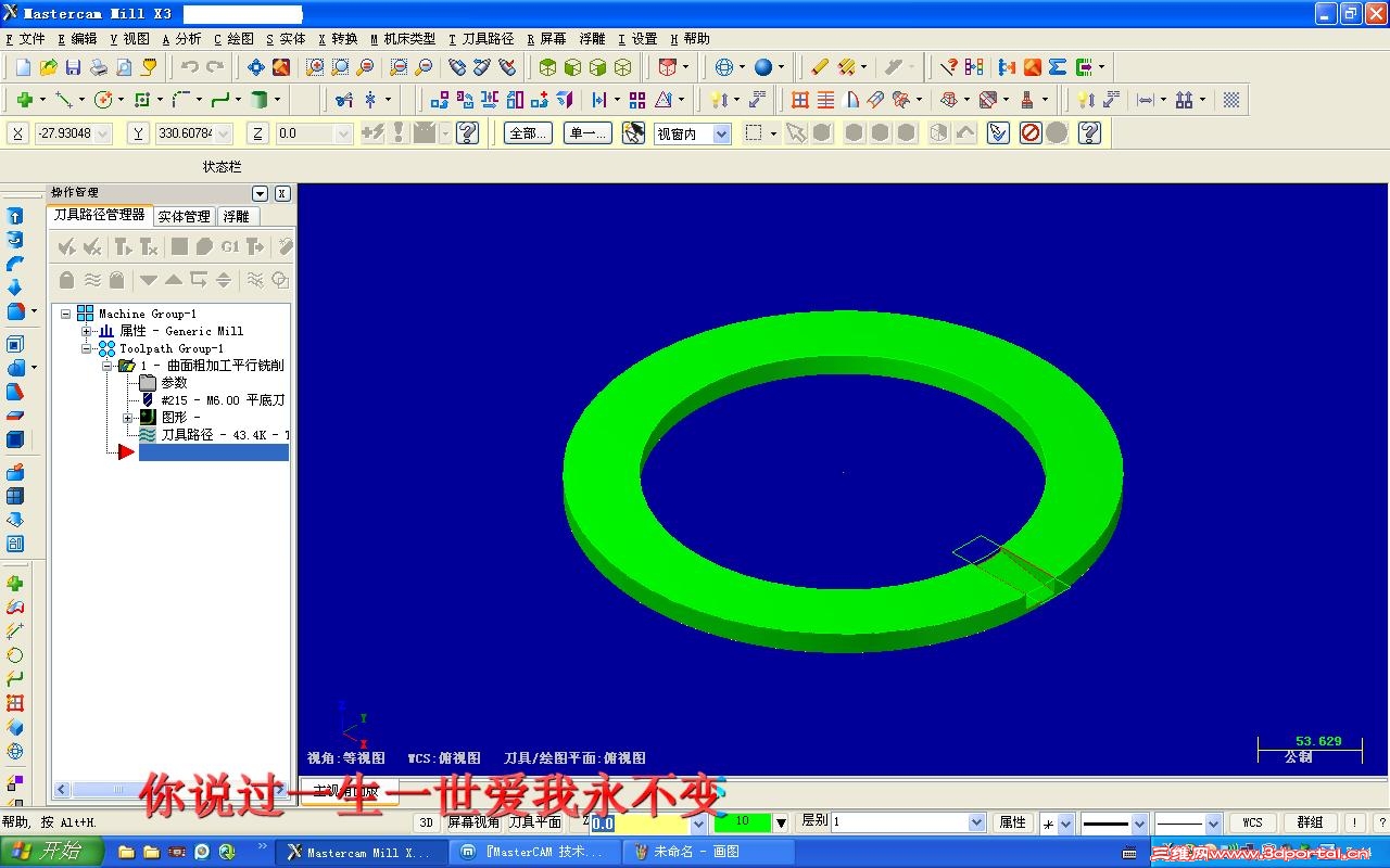

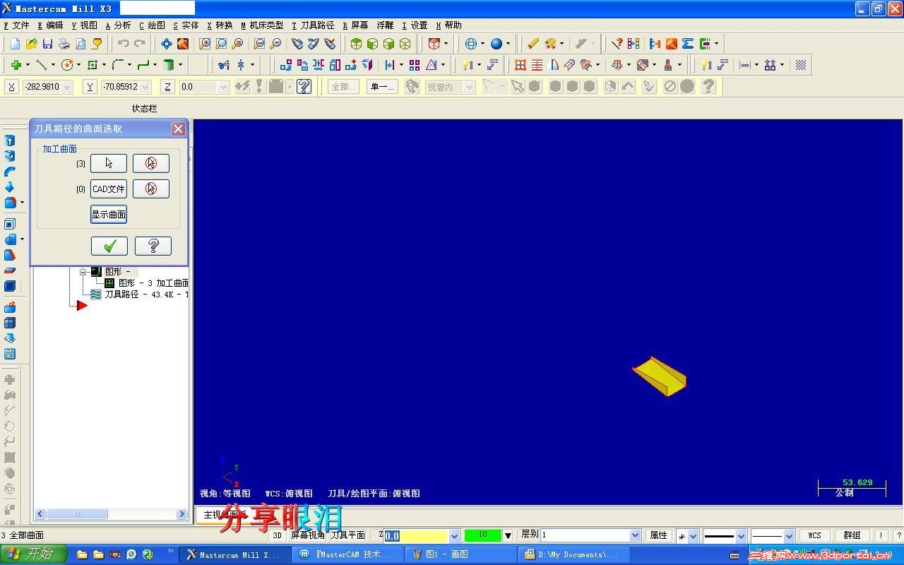

[求助] 帮忙做一下这个曲面用什么铣方法最好
发表于 2011-4-16 07:52:20 | 显示全部楼层 |阅读模式 来自: 中国浙江嘉兴
发表于 2011-4-16 09:07:52 | 显示全部楼层 来自: 中国江苏苏州
可以上传一个3D图档吗?这样看不出来曲面的状况啊,依截图看应该不难
发表于 2011-4-16 12:38:35 | 显示全部楼层 来自: 中国浙江杭州
哈哈,文档名都涂了,可见是涉密的了+ u( S  m% X5 P- i0 q
这个是不是搞个夹具把角度垫起来呢?
发表于 2011-4-16 13:27:12 | 显示全部楼层 来自: 中国江苏苏州
O(∩_∩)O哈哈~
& ~4 b% E1 V; ~支持楼上的看法
9 s3 F: J; `% @9 h' R6 K5 Q但如果不具备夹具条件的话,建议用等高+浅平面
发表于 2011-4-17 20:47:46 | 显示全部楼层 来自: 中国辽宁阜新
要看是产品  还是就加工一件
发表于 2011-4-18 12:42:17 | 显示全部楼层 来自: 中国江苏苏州
看像个小斜平面,直接找个平板,自己垫斜,以圆定位,就ok啦~!!几件的话 !
发表于 2011-4-26 15:20:31 | 显示全部楼层 来自: 中国广东东莞
用平行加等距搞定
发表于 2011-4-27 22:23:48 | 显示全部楼层 来自: 中国江西南昌
就用平行铣削就可以完美搞定,只要把干涉面设置好就可以了
发表于 2011-4-28 22:18:07 | 显示全部楼层 来自: 中国江苏常州
用多轴机最好   没有的话  只能用夹具了   等高和平行都不行   有残料  二维就够了
