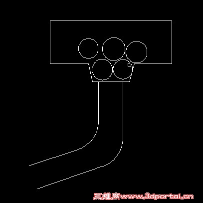

如图,把钢珠放在料斗里,靠重力自动进料的话,很容易出现图中挤死的现象,有没有个好的方法解决这一问题。6 p, v5 J! p- _; X

建议:料斗作成斜面(可以是几种斜度复合),不要留死角,管道作成圆锥形,渐变过渡。

1  整个料斗加工成圆锥形,直接与料管相接。不留平面或棱角。4 P% U9 m+ K' I7 o; V# R
2  最好加工个小型振动装置,避免滞留。

觉得还是加个搅拌的结构在上面。光设成斜面的话效果估计效果还是不理想额

这和料仓架桥现象是一样滴。这种是颗粒状物料因相互啮合达到力平衡状态所形成的楔形拱;防止结拱的措施之一是改善料仓的几何形状及尺寸.增加振动器并正确使用振动器.

管道做成斜面的应该可以吧
