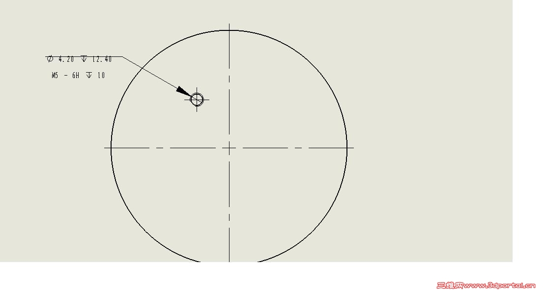

我升级SW2011 SP3.0,在做模板时选用GB,然后进去修改了一些选项,特地把字体修改成2.5,在孔标注时不居中,有人能告诉我怎样修改能解决。
6 Y# K4 L# u% n# }我今天已经奋斗了三个钟,能搞的都搞了,然后才发现是字的大小造成的

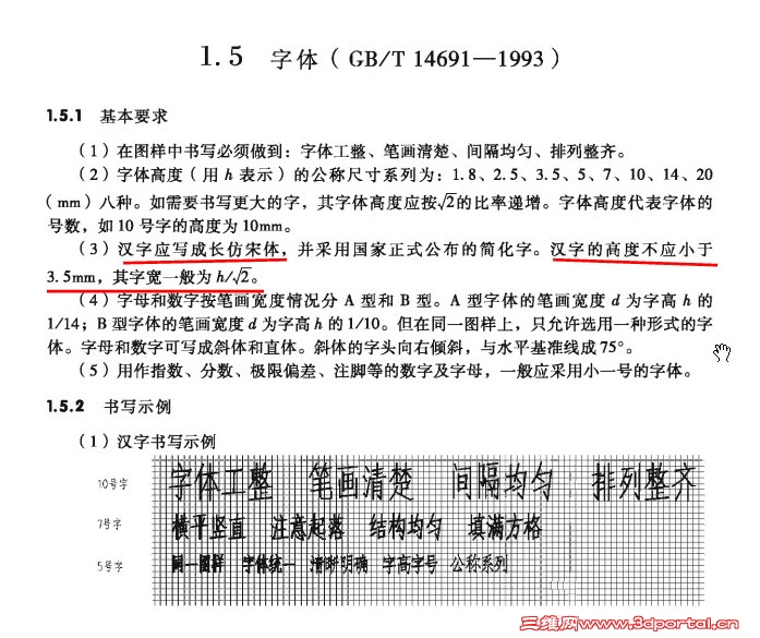

工程图字体应该大于3.5吧!

楼上的,我们规定要象我那样表达,2F的有点乱讲,字高一般设为2.5~3.5,只能用3.5这样的了,只是尺寸比较多的时候就麻烦了

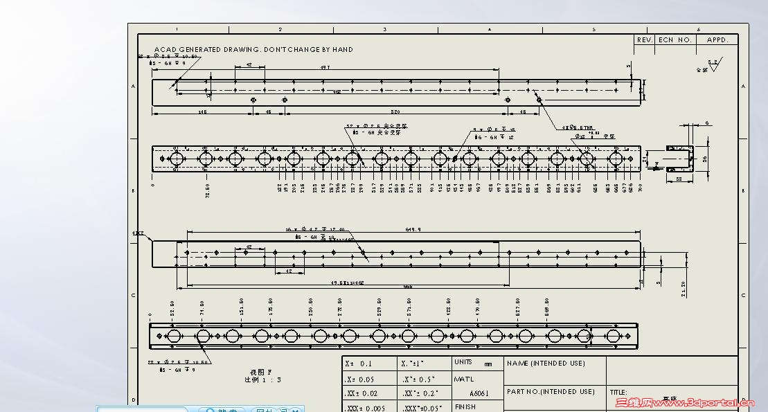

你不觉得很拥挤的吗,还有我经常出铸造件图,结构也不是很简单。我们公司最大用A3,你让我怎么去摆得下

其实我是想搞清有没有地方可以设置成居中,如果上下对称分布,字大小也不会影响美观

哦,这个图太挤了,你可以用把较长的部分打断呀,这样不就很好看了吗,也不会显的拥挤了。

我认为楼主的图可放大比例,而不是改字高,这样也能出好图

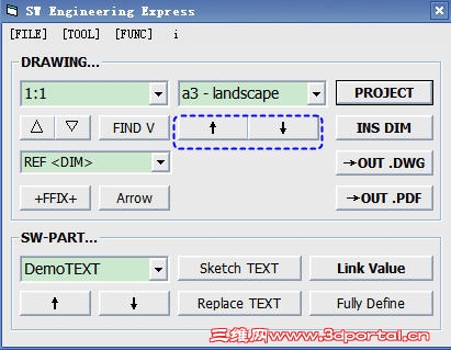

这种图吗.用大一号图模板..缩小或放大比例,然后适当调整字高.就行了...
) J( ^% m5 ]( i. I* w全自动的....详见..4 c8 O) B/ S% g& V/ r- z3 V
/ R8 X$ W6 _. u* o swee.jpg
! [4 h# ^, t5 }- `9 F* f# m3 Q1 ~5 f9 t7 y+ b( j# t2 G8 |4 j6 {! x' ]
我现在觉得A2,A3,A4就够了.其它很少用到 ,它爱用不用还方便.
