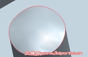

我用的是PROE5.0 用半径圆顶做出来怎么是这样的(圆顶不圆 对称的分成了四个部分的(无边界线之类 但是明显可见))效果呢?具体情形如下图所示,请各位帮忙哈 proe.jpg

把原文件发来看一下吧。还有一点可能就是因为你的显示质量设置不高造成的。调整方法为视图→显示设置→模型显示→着色→质量,把其值设大一些就可以了。
