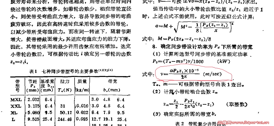

请教同步带线速度计算 7 P+ V5 g- N7 Q) O8 h
带轮齿数19  电机转速一分钟112  电机与带轮数比1比1
$ p  Q: R7 z9 s& P2 _1 I* Z两端带轮齿数均相同
: J7 d( V0 U3 n/ t. w& Q2 V# e带轮外径29mm

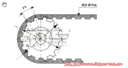

υ=πDPn# x" R: \# ^" m2 k
线速度υ,DP—皮带轮节圆直径,n—带轮转速。

同步带厚度尺寸没有,只能算出带轮外径处的切向线速:6 c+ N# q( x8 Y$ t- J. {6 [0 D: v
29mm×π×112r/min=10204mm/min=0.17m/s

 楼主| 发表于 2011-4-19 12:24:25 | 显示全部楼层 来自: 中国浙江金华
同步带厚度是2.3  齿高是1.4

齿形传动的线速度计箅只需知道主动轮转速、齿数及齿的节距,叁者相乘就是同步带线速度
