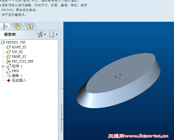

我要画个底部是1.48   0.59的个椭圆,然后是沿60度角向上延伸至一个面上,但与面相交的尺寸不知道,所以不知道怎么用混合特征,用拔模角度太大,画不出,请叫下高手指点。谢谢!

你要向上延伸多少高度?
* A7 {9 b0 z2 `1 b, y你的底部太小了,高度太高的话会造成自相交失败。
) y# w4 w$ m7 [/ |' v我做了下,高度为0.1, 可以改到0.2,再多些就会失败。

高度为0.5mm
发表于 2011-4-26 19:28:42 | 显示全部楼层 来自: 中国广东东莞
长轴1.48mm  短轴 0.59mm的椭圆,然后是沿60度角向上延伸0.5mm的特征会自相交,所以会失败,或者说这个图形不存在,你要么加大底部的椭圆的尺寸或者减小高度。

不好意思是1.48,0.98的椭圆。

抱歉 我不是業內人士 也沒有 ProE 經驗. S% Y4 y" J% V
想由數學觀念提出一個講法 不可行請不要罵我; k& K! `" J9 N. t& g
- R3 C$ B( w2 M& ?  _! a  Q30-60-90 直角三角形三邊長比例是 1 : 2 : 1.7321 K. X  x+ z( ^. v* e7 |
高度0.5且在60度角對邊 那麼30度角對邊長是 0.5/1.732=0.288683 ^7 w4 R6 K, x' }3 C
長軸1.48-2*0.28868=0.90264
2 P, t+ @9 K/ G0 W% t4 z8 B短軸0.98-2*0.28868=0.402646 i/ A8 p, Q+ k, l
那麼在高度 0.5 處畫個 0.90264 , 0.40264 的橢圓是否可行?

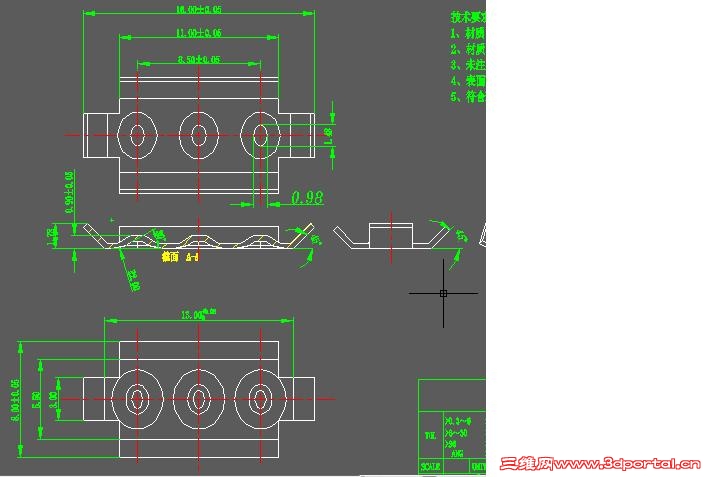

8楼的想法是对的,谢谢你们,不过我还是画不出这个零件,现传个图给大家看下,帮忙指导下;初次上论坛,不好意思不知道怎么上图片,上个附件。' h8 \0 {0 x1 O5 g6 f0 m* A. b
asd.rar
93.08 KB, 下载次数: 2
 楼主| 发表于 2011-5-4 18:55:46 | 显示全部楼层 来自: 中国广东深圳
是这个图,大家可以看下。
