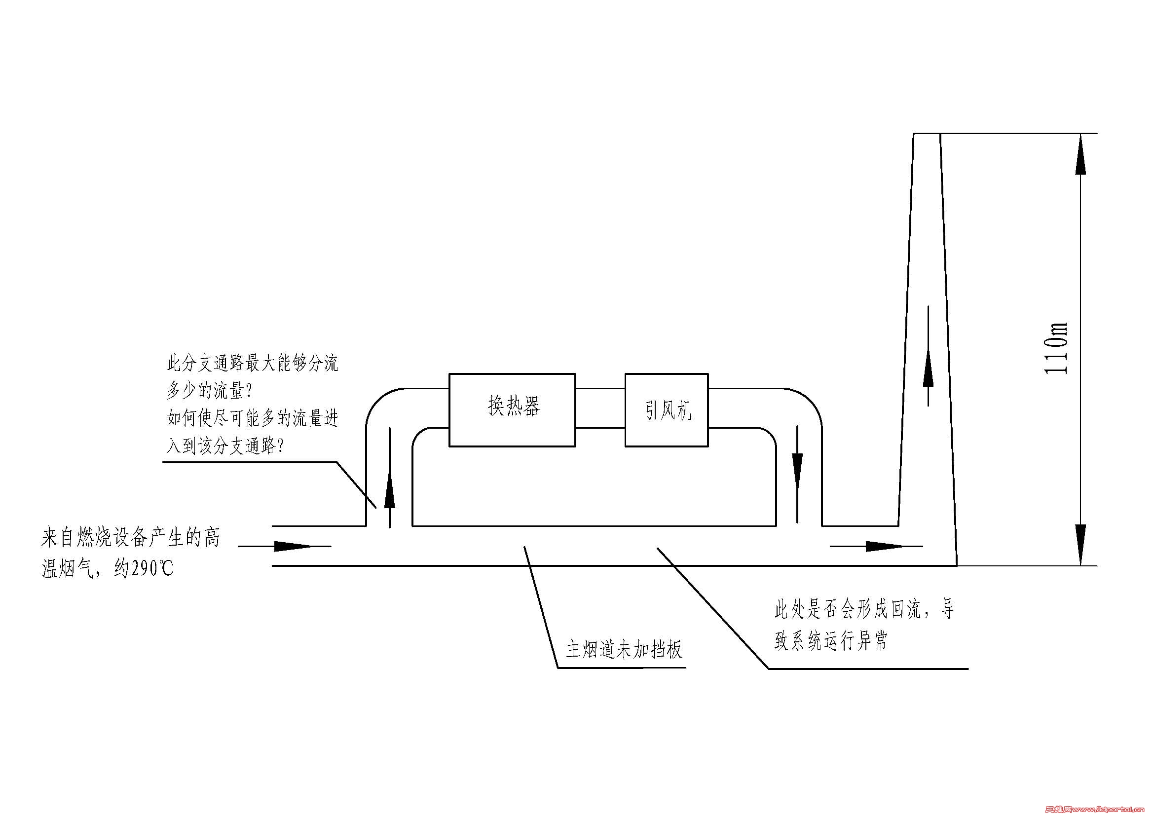

回收利用高温烟气的余热,原有系统采用烟囱自然引风。/ w4 m$ n$ c8 o1 T- ?
新建旁路管道,并在旁路上安装换热器和引风机。
7 n7 P1 Y4 _% ^( c2 w按照常规设计需要在原有的主烟道上安装挡板,当回收余热时,关闭主烟道挡板,当不用的时候可以打开。$ r$ M2 l: I( ]
但是客户要求不能再主烟道上做任何改动,因此做出了如附图的设计。
& i+ a7 S& C9 P  m7 e" \0 Z2 n! m! c9 c' ^
大家讨论一下,看看这样是否可行呢? 在不影响原有燃烧系统运行的前提下,旁路能够最大能够分流多少的流量呢?

换热器出口的温度多少,引风机是否合适- J  c) R3 t( h7 \( E" W/ [
我看还是考虑低阻的换热器,去掉引风机

1  在加旁路的原主管道中是负压,而旁路中的引风机出口及以后的管道中是正压,引风机排出的一部分气体势必会进入原管道回流,可能会对原系统产生一定影响。
3 z6 W& |, [; F6 R* ?2  在原管道中加插板阀是合理的,用换热器时闭上,不用时打开,两套装置互不影响。
发表于 2011-4-30 08:05:08 | 显示全部楼层 来自: LAN
在主烟道上安装风门是必须的,因为你的换热器实在旁路,管道阻力比直管段要来的大,开引风机就必须适当关闭风门,否则有回烟的危险,引风机引风量不要选的过大,容易引起换热器热应力腐蚀

造成回流,是引风机选择不当!

方案可行,注意不要低于露点温度。

在主烟道上安装风门是必须的,因为你的换热器实在旁路,管道阻力比直管段要来的大。
