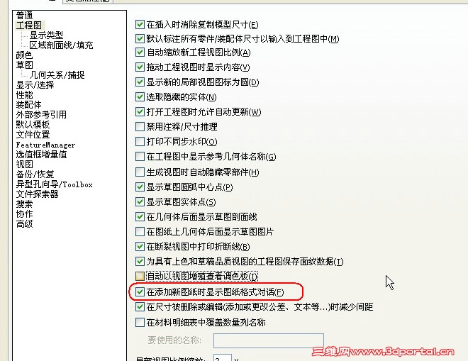

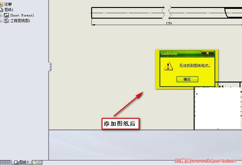

各位达人,如截图所示,小弟使用模板做工程图添加第二张图纸后找不到图纸格式,于是“苦思冥想”了一番,将模板文件保存了一下图纸格式就OK了,是不是模板中的图纸格式SW无法直接解读呢,望高手解答,谢谢各位!

你不会右键图纸属性么?? 新建的图纸都是不带格式的!!!!!!   必须重新设置或者导入工程图图纸格式模板文件

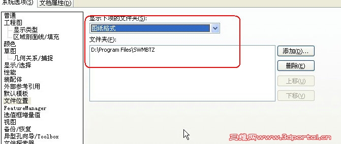

文件位置  需要在系统选项里面添加。

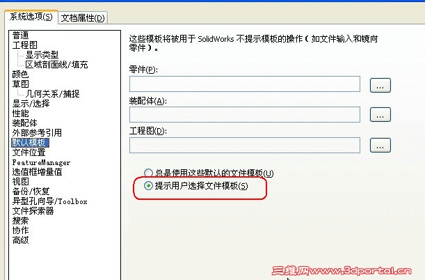

2 v  j. R+ }* U% ?* {' u( r复制你的工程图模板后,随意放在一个文件夹,你要记住这个文件件呀或系统默认的文件夹,文件名字要一样,改后缀(图纸格式的后缀),添加图纸,选择这个图纸格式就可以的。
