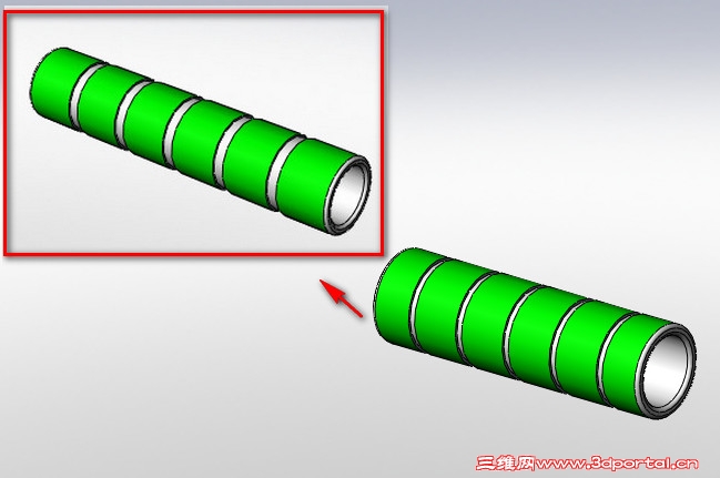

为保证零件的单一名称(其实配置也可以做),小弟一般只(会)做装配提体的配置,但今天碰到的软性材料就不行了非要做出个“拉长”的配置不可,请教达人该零件做直径、长度等的变化的配置是使用零件设计表吗,望高人赐教!

这个有点难,但并非不可能,尺寸里有针对各个配置的选项

先在配置管理器里建立另外一个配置,
) m* |7 z9 E# U$ ~8 q; r' I2 G/ ~  }然后编辑需要改动的草图尺寸以及特征尺寸,将其指派到你想设置的配置即可。
发表于 2011-4-16 19:54:35 | 显示全部楼层 来自: 中国湖北鄂州
以一个尺寸为基准,其余尺寸由此建立方程式。添加一个配置,给基准尺寸分别配置不同的数值。
 楼主| 发表于 2011-4-16 20:07:35 | 显示全部楼层 来自: 中国江苏南通
谢谢各位,估计是五楼大侠说的对,3楼的兄弟说的我试过,主驱动尺寸在各种配置中不做更改。
发表于 2011-4-16 21:13:08 | 显示全部楼层 来自: 中国四川乐山
添加方程式

发表于 2011-4-16 22:40:34 | 显示全部楼层 来自: 中国江苏南京

; G% f2 [/ d7 K0 F% |" L还是4楼的总工说的对,我没有仔细看他那张图。
 楼主| 发表于 2011-4-19 20:11:05 | 显示全部楼层 来自: 中国江苏南通
其实3楼的兄弟针对问题说的教对,一般没必要做方程式
