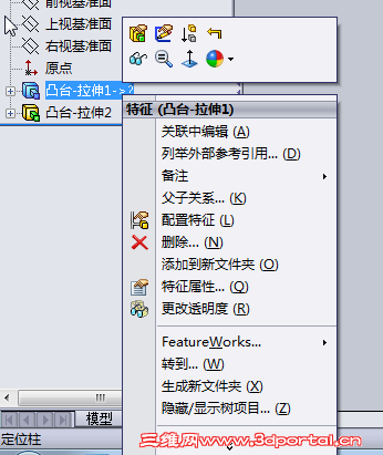

$ D# f5 s" w. ]8 I/ y今天新安装的solidworks2010,好不容易破解好了,但是发现了许多问题,想求证一下到底怎么回事!
7 i( L) h7 d: Q2 U( O) u1.solidworks中那个浮动的工具栏不出来 未命名.jpg

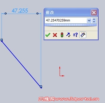

6 @  l9 D6 p1 Z) u2 Z: t2.在草图功能下,用智能标注比如直接标注一条水平直线的长度,
- a1 Z4 i4 }' g1 X8 g1 Z' S, ~4 H  }点了这条直线,智能尺寸不出来,只有在空白的地方点击一下,
; \5 E3 C: J  L5 v' j, o这个尺寸才会出来,出来后一般都是紧跟着定义这直线的长度的对话框,$ [) |* T" u  }
但是这个对话框也不出来,只有双击尺寸后才会出来,比较麻烦
+ y9 r! h7 z% C; Q# g6 l还有,就是画一条倾斜的直线,没法标注这条直线的水平或是,( \" _$ [- ~; {
竖直方向的尺寸,只能标注长度

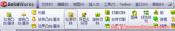

7 d( ^( Y+ O9 v+ W2 E5 ^  j! ]3.如图,solidworks后面一般都有个小三角,把后面的文件,编辑,
: |8 m! T" K2 o( e 未命名1.jpg 新建,什么的可以隐藏起来,但是我的这个没有!
' X( M5 m7 |( j0 L( W" K  _求助哪位高手给个明确答复,小女子在这个先谢过了!

9 O0 M" a- J# f0 l! ^, z试着回答一下:3 a: D# {5 Z4 W+ [4 C
1在特征上右键,才会出现浮动工具栏
7 [' K  @, a/ O/ ` 1.png

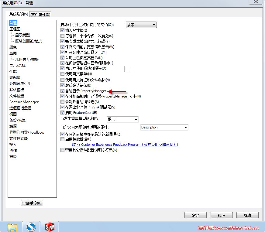

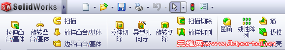

( w5 O( v7 c6 |8 x2在系统选项中,选中“自动显示PropertyManager”- Q8 S( g% f" s' C9 l' b
3 V9 @* t$ a) V' A. b& A3点击标题栏最右侧的图钉按钮,即可实现你所说的

那个对话框,是编辑特征的用的,点击要编辑的特征面,就会弹出来的。草图中,是弹不出来的。
