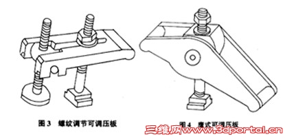

[求助] 请问鹰式压板的工作原理是什么,我已附图,请大家指教
发表于 2011-4-16 21:05:26 | 显示全部楼层 |阅读模式 来自: 中国辽宁沈阳
谢谢大家了  我很急
发表于 2011-4-16 21:42:48 | 显示全部楼层 来自: 中国江苏徐州
这种压板可以根据压板两端的高度自动调节。
发表于 2011-4-17 17:52:54 | 显示全部楼层 来自: 中国山西晋中
左边的:将要压紧的工件放压板右下方,左边的螺栓是支点,中间的螺栓下部放入工作台的T形槽中,就可将工件压紧。
" ]! ^5 W# w2 l% e, h) [, V1 |右边的:将工件放在左端的下方,中间螺母可旋转,让右端点与工作台接触作支点,拧紧中间螺母就可将工件压紧。
