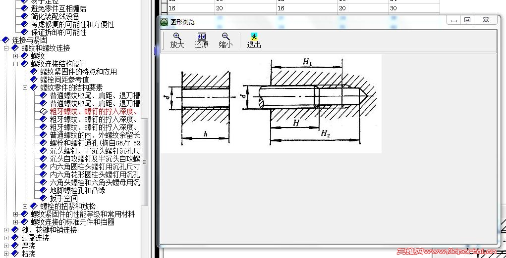

请问各位高手,孔深是到120度钻孔顶部的距离,还是不包括120度钻孔
发表于 2011-4-16 22:31:36 | 显示全部楼层 来自: 中国江苏南京
到顶部的距离
发表于 2011-4-17 07:26:09 | 显示全部楼层 来自: 中国浙江嘉兴
我们一般直接标注尺寸,象这样就容易引起争议。不过我认为:“φ20 深50”这样的注法应不包含120度的部分,因为120度的锥孔只有大端是φ20其余都与尺寸要求不符。

发表于 2011-4-17 07:40:35 | 显示全部楼层 来自: 中国江苏南京
刚才查了下标准是不包括120度钻孔 不好意思 误导了 ' s# S7 d9 _4 U. X& @4 R
根据GB/T 16675.2-1996 尺寸注法的简化表示法 里面可以看出 另外 在CAXA图库里 也有孔的标注方式# Z9 r" }' K" H( L4 O$ i7 o% n
所以说推翻2楼的说法 在此又学到一个小知识 呵呵 感谢楼主

这要看图是怎么标的?一般都是有效距离,不包括锥角.
发表于 2011-4-17 12:50:21 | 显示全部楼层 来自: 中国江苏南京
一般图纸的深度,是不包括钻尖的深度的。。/ T- r1 _( U5 k9 u8 Z" ~

发表于 2011-4-19 12:38:00 | 显示全部楼层 来自: 中国四川成都
标注的“直径X深度”应理解为有效直径的深度。而盲孔底部的锥度部分不属于有效直径。

发表于 2011-5-9 21:30:34 | 显示全部楼层 来自: 中国浙江台州
孔的深度是不包括圆锥部分的。你看看手册或者制图书上的标注就知道了。
