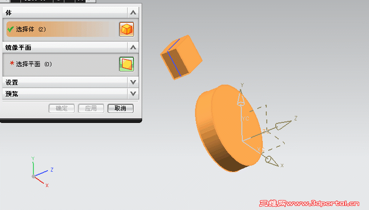

[求助] 选择时不小心多选了个实体,如何在不退出功能情况下取消选择?
发表于 2011-4-17 12:14:06 | 显示全部楼层 |阅读模式 来自: 中国浙江宁波
7 T$ V4 \4 C0 W+ S1 K( I5 q5 f
$ f2 O8 I' z" @& _3 B foma00017.gif + c: R0 g. y: o$ l& v
& w! C3 u2 V* w2 y* E& R如图3 R5 |* J$ C. Q9 e( A+ D8 m- J
2 }5 ?! w& ~7 A  `' i& o& r
镜像体是要是多选了个方形,如何取消选择?" i$ g0 B9 s" d7 m0 E! _5 R2 x
( X6 D1 V- l( i. ?* \( C这个例子只有2个要选择的内容,如果是10多个直接退出镜像体功能再选过不是超麻烦。平时在草绘时因为线离的比较近也会经常选错,再选过比较麻烦。
发表于 2011-4-17 12:39:27 | 显示全部楼层 来自: 中国北京
按着shift点击取消的体!
