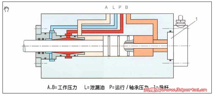

导向套采用静压轴承的伺服缸,静压油会不会进到油缸腔内,对控制造成影响?5 D2 S# J7 u; B0 E8 P8 o0 w, c  k
这种静压轴承应该怎样加工,谁明白,请赐教。

谢谢两位,静压支撑的油压应该不是很高。

我估计:这种油缸的摩擦力很小,因此响应速度很快,一般伺服阀油缸都是用的低摩擦的密封

静压轴承的压力油与工作油为同一油口供油,所以不会对控制造成影响。
