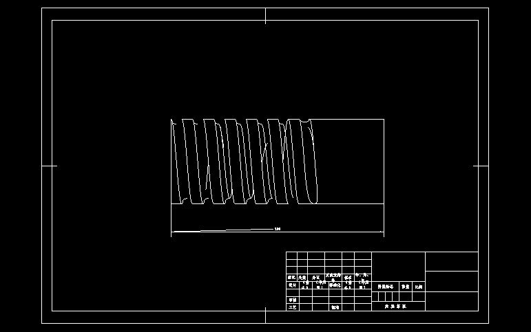

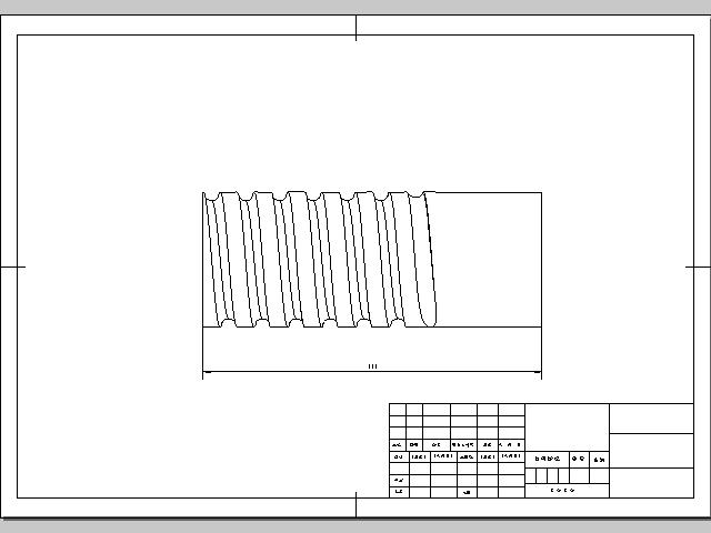

发表于 2006-2-15 11:23:48 | 显示全部楼层 来自: 中国广东佛山
正确的转换设置,可惜的是,复杂一些的图形,转换得也不一定正常。下面是实体中的绘图输出和图板05r4中的接收。
# j  b* W4 }2 k6 x; q4 N
$ p$ ?* v" ]: |& z9 Z[ 本帖最后由 chda 于 2006-2-15 11:31 编辑 ]
实体绘图输出图
实体绘图输出图
05r4图板接收图
05r4图板接收图
