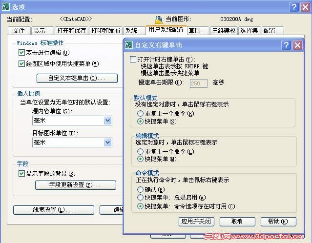

各位大师,如何设置CAD里面右键是执行上一个命令呢?急,谢谢!。。。

shortcutmenu  0
发表于 2013-5-5 20:33:14 | 显示全部楼层 来自: 中国福建福州
直接把“绘图区域使用快捷菜单”的钩去掉就行了* o5 ~3 i  d) n# B. g# ^6 q# q  F+ J
其实你用回车不就可以了?
