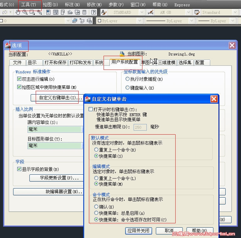

那个师傅知道,在AutoCAD里面如何设置右键是执行上一个命令

2005llnn + 5 应助

这样倒是方便一些,其实不这样设置的话,你用完一个命令以后,右键菜单的第一个命令就是你刚刚用过的,只是得单击选择一下而已

我有点疑惑,你为什么一定要用右键来定义上一步呢,空格键直接左手来敲击一下不是很方便的事情吗?难道你非要右键点击一下快一些?
