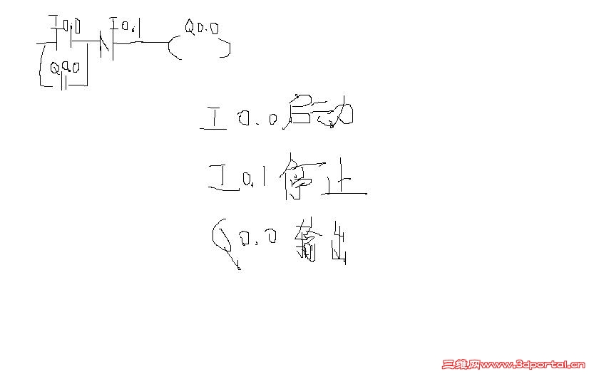

交流接触器一个,按钮两个,数字输入输出模块(配继电器输出板),工控机一台组态软件请问如何实现自动和手动的电机启停控制,谢谢我的QQ1085463112 欢迎指教

 楼主| 发表于 2011-4-18 16:04:55 | 显示全部楼层 来自: 中国湖南长沙
我需要实现自动和手动控制:
  G3 O/ t( q$ s1 Y2 ?# @
# X9 X! h8 C# n. D4 f7 S( l自动控制: 用组态软件做好界面,点击界面上的启动按钮,电机运转,点击停止按钮则电机停止
7 Z6 k4 ^" d8 H8 Q$ K% T4 s0 S; G" @手动控制:直接用两个按钮控制电机,在软件操作出现故障的时候
6 T4 \, u; q! a9 ^7 K  I3 o4 C. I2 u( ]/ z
现有研华工控机一台,北京中泰PCI8408数字输入输出板卡一块,配有继电器输出板,按钮两个,接触器一个
7 u9 B$ a, H. }9 n! L/ ^
: c8 S6 H3 M& Q* I) J我的QQ1085463112

本帖最后由 peterfeng791216 于 2011-4-21 23:21 编辑 0 B3 l1 W7 D  |- V! X
; t! h- j5 T+ h建议你去下深入浅出WINCC        http://www.3dportal.cn/discuz/thread-326531-1-1.html2 K# K0 S: G  [5 i' q+ P& B
这里面有您想要的用组态软件做界面来实现自动控制电机起停。
, M( m% b: b/ j6 @- h你说话不严谨,自动和手动转换应该加一个开关,或在WINCC界面中作一个开关,这样用WINCC操作时不能用外部按钮。
* S) H# D4 g; d* D1 M( G+ I8 a% d由于我的这台机子没有安装WINCC和编程软件,我就用画图板画了一个S7200可300的梯形图吧。# c, z1 K; ~3 V7 g6 E. T5 }
用WINCC做两个中间变量点,假如M10.0是启动M10.1是停止的话把M10.0并在I0.0上,把M10.1串在I0.1上即可实现。
pangpang + 3 应助

发表于 2011-6-20 13:27:31 | 显示全部楼层 来自: 中国江苏扬州
& B9 J- F) W  y1 k' \. k实际上还是手动控制,把画面上的启动、停止按钮与实际的启动、停止按钮在作编程时,对应作并联就行了。
