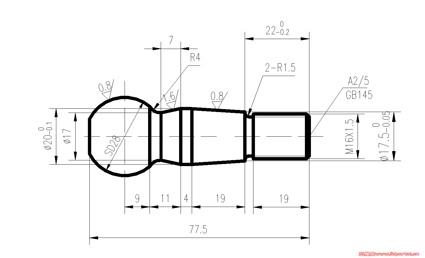

图示零件,28的球形,在数控车床上用直径是8mm的球型车刀加工,如何编程,我编了可是刀补设的时候,老是加工车来的不是圆球,是个椭圆形的,希望帮助解决一下!

对刀要对刀具圆心,手工写的时候走R32

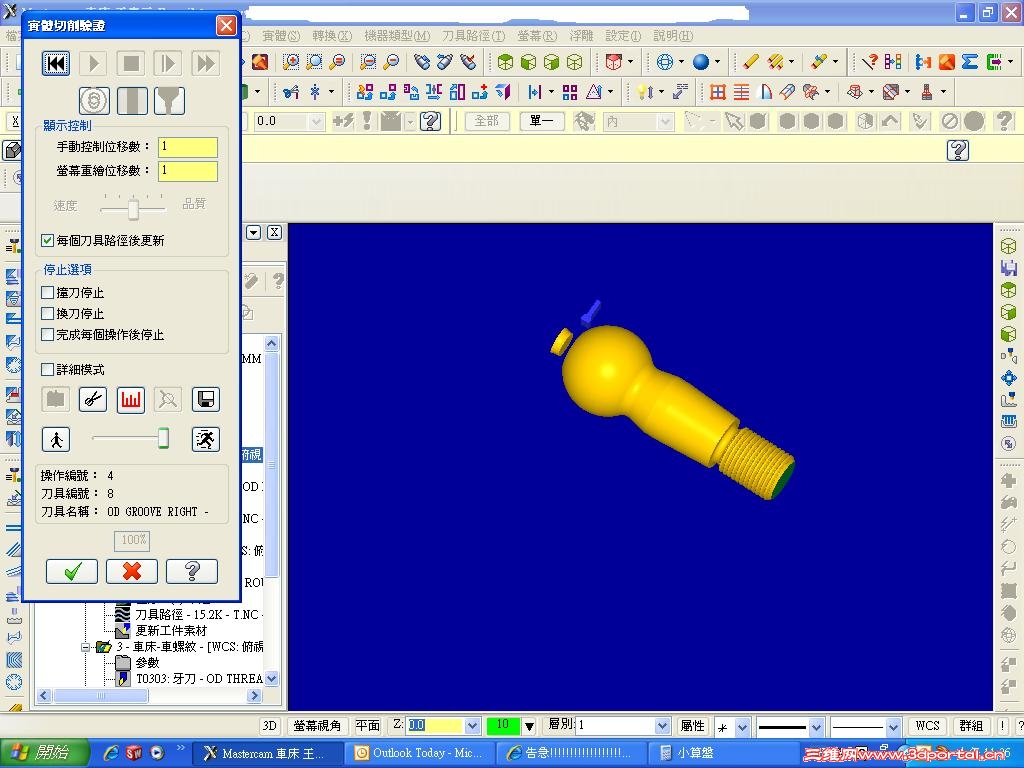

學習學習!!附圖檔研究!!五樓仁兄,小弟是用X4編的,X3打不開哟,說聲抱歉!!
T.rar
14.7 KB, 下载次数: 17
发表于 2011-4-21 19:11:20 | 显示全部楼层 来自: 中国江苏苏州
附件我的X3怎么打不开啊

我的是X4,用X3当然打不开了

其实你看的是不是看的道路是椭圆的!??如果是的话,那是刀具轨迹的事!在走园的时候,你刀具的接触点都是不一样的··如果是实际加工出来的··那就不知道啦
