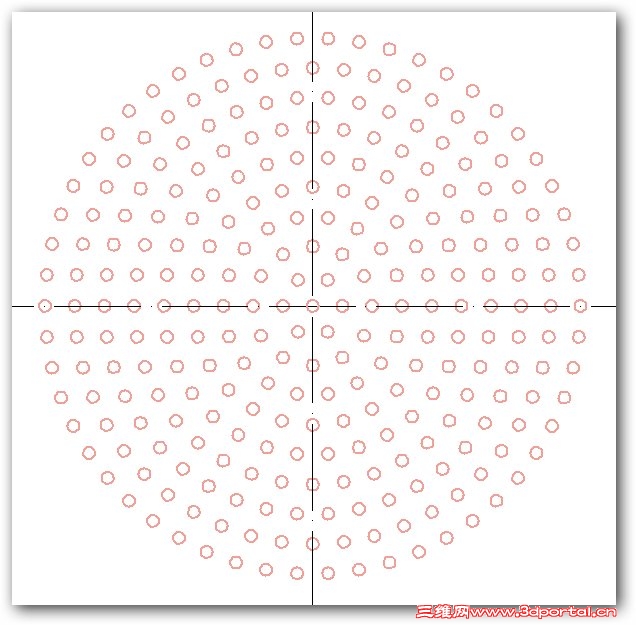

请问CAD可以做环形阵列吗?如下图,会的朋友请指教

cad可以做这个阵列,自己找规律,别指望1、2次能得到全部。用阵列加叠加吧
发表于 2011-4-19 07:53:07 | 显示全部楼层 来自: 中国山东济南
可以做环形阵列啊,我看你的各环之间的距离都是平均的,所以阵列好一环形列后,你也可以利用偏移命令来完成的!
发表于 2011-4-19 11:49:57 | 显示全部楼层 来自: 中国江苏徐州
有规律的,可以做,只是一次不容易成型~
发表于 2011-4-19 14:27:39 | 显示全部楼层 来自: 中国安徽芜湖
只能一圈一圈的进行阵列。! f/ v7 |& {3 I0 {) t
2005llnn + 5 应助
发表于 2011-4-19 17:07:08 | 显示全部楼层 来自: 中国上海
阵列有点麻烦。  可以填充
