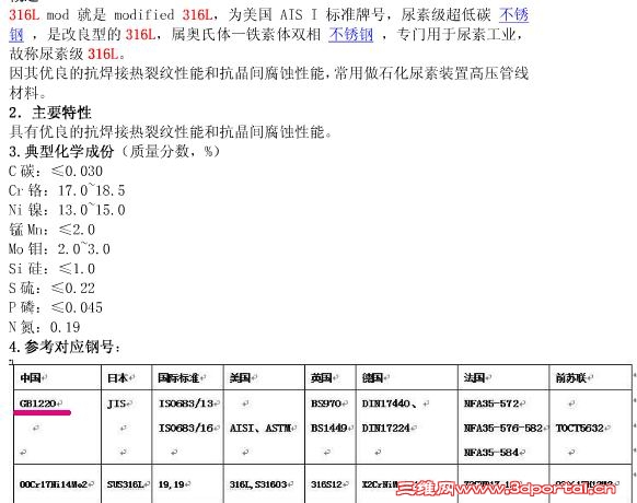

316L mod 就是modified 316L,为美国 AIS I 标准牌号,尿素级超低碳 不锈钢 ,是改良型的316L,属奥氏体一铁素体双相 不锈钢 ,专门用于尿素工业,故称尿素级316L.因其优良的抗焊接热裂纹性能和抗晶间腐蚀性能,常用做石化尿素装置高压管线材料。,专门用于尿素工业,故称316LMoD为尿素级316L不锈钢。与316L的主要区别在于化学成分,316LMoD(724L/316LN)尿素级316L不锈钢调整成分的目的在于充分抑制钢中铁素体含量,尽可能得到全奥氏体组织,以提高钢的耐晶间腐蚀和选择性腐蚀能力。尿素级不锈钢都需要进行休氏试验和选择性腐蚀试验。试验条件非常苛刻,一般的不锈钢难以通过。因此316LMoD(724L/316LN)尿素级316L不锈钢的生产有难度。

化学成分对比如下 2 A- W, A6 e8 u% C
316mod:C:0.03,Cr:17.0~18.5,Ni:13.0~15.0 ,Mo:2.0~3.0;Si:1.0,Mn:2.0,P:0.045,S:0.03. * k4 d* ]5 J) \, L
4 V# [1 o0 c% N
316L:C:0.03,Cr:16.5~8.5,Ni:11.5~15.0,Mo:2.0~3.0,Si:1.0,Mn:2.0,P:0.045,S:0.03.
4 A4 K. C" ^: ]2 i) [0 S
2 q. w7 ?0 p2 D尿素级316L的中国牌号——ZG00Cr18Ni15Mo2N

qilupzh在2—4楼介绍得清除、详细,316L mod 与316L执行标准都是GB 1220,前者是对后者的改良,是专门用于尿素生产的超低碳不锈钢。见下表:
