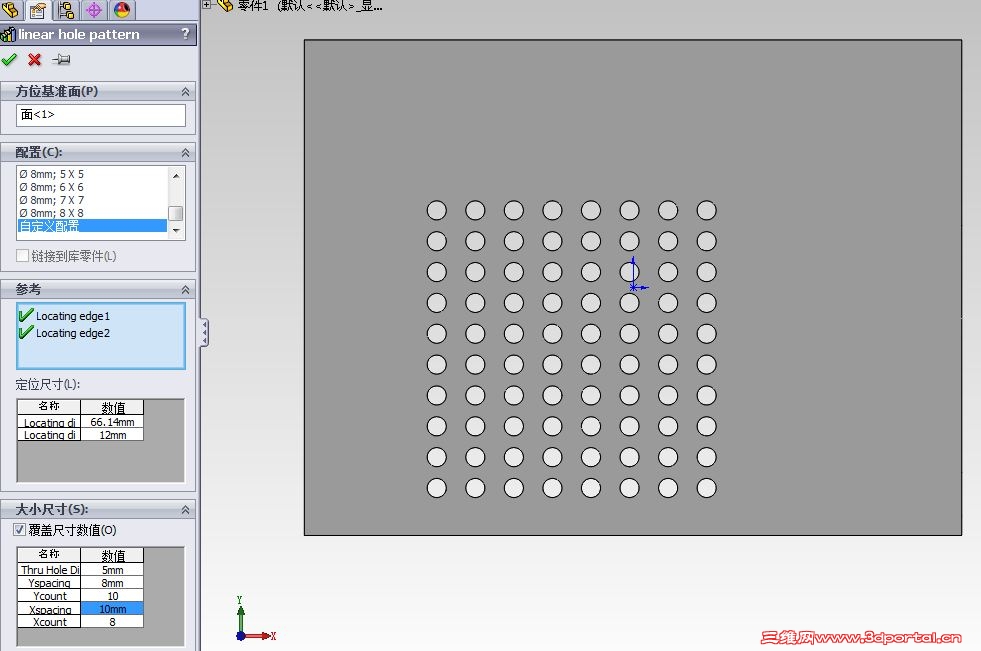

发表于 2011-4-19 19:26:20 | 显示全部楼层 来自: 日本
& C6 m. l, B% y2 v- ]; R, O1 x
# y. {2 b9 T) I5 ^$ X用SW的库特征,可以生成多个孔的。自己修改一下就可以的
* n; ^, `7 x. A# T/ e) ]
% M, s5 q8 j8 d, n6 r
: m  l" N( `. d! c/ \# d6 [) b$ [ 捕获.JPG

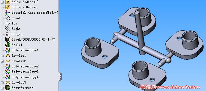

发表于 2011-4-20 12:03:13 | 显示全部楼层 来自: 中国广东广州
