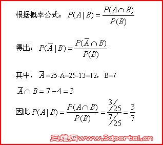

一样本空间Ω含有25个等可能的样本点,而时间A与B各含有13个与7个样本点,其中4个是共有的样本点,则P(A—|B)=
6 X$ ~, {; w/ E/ nA 9/13   B 7/16    C 3/7    D 13/20# g8 b4 c( r) o- c0 C7 \3 r" t9 ~
+ `! Q. J' k! }3 E- Z# ^
说明下A—意思是A的补集!
发表于 2011-4-21 08:29:33 | 显示全部楼层 来自: 中国上海
应该就是这样的了:
