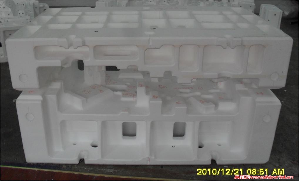

今天跟朋友聊天,他是做汽车模具设计这一方面的。
, V4 B+ J8 Q+ R说有一种模具,如下图片,是泡沫做的,早先垫电视机的那种。
& f/ X" r: v. X4 \# C$ V6 A: Y真不敢想信。
8 R4 ?$ Q9 P- G0 y
: `1 I" ?. {* P6 F& l; g& a有如下疑问:
0 |( D% h* v( P, w' J5 H% e6 |1. 这种模具真是这种泡沫材质?具体材质名是啥?; ~+ j" E. I6 d1 y
2. 这种材质如何加工? CNC雕铣机铣不会坏?怪了。
2 p7 u! v, {4 R9 t- F3. 这种模具是不是如同消失模铸造(精铸) ?4 K' g! e' W$ C: C
4. 有无这一方面的资料,可以提供,学习一下。
, s% f2 g+ y, f# U
7 s: X/ m& m0 j$ }# o5 ~谢谢各位了。

应该是消失模铸造中的模型吧,不应该是模具;是泡沫铸型机直接成型的;

汽车行业里的冲模在铸造前用泡沫(代替蜡模)做出模具,非常直观,加工的地方预留缩水+余量0 P# ]- X# \  k: \
不加工的地方预留缩水

这就是消失模,材料为高密度发泡聚苯乙烯,由于汽车模具大多单件生产,泡沫模基本采用手工+数控铣的模式加工,复杂型面采用数控铣,规则形状用电极丝切割,局部采用刀片削,然后粘在一起。

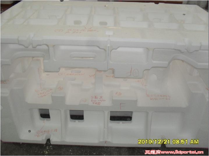

7楼好像说的对,消失模,发泡制品不会那么多标识,主要看有没有细的梅花状排气孔。
