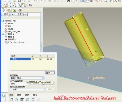

发表于 2011-4-22 20:37:41 | 显示全部楼层 来自: 中国安徽淮北
图片1.jpg ; L8 n5 H; p* e6 {) W, g9 j- U% n
垂直于轨迹

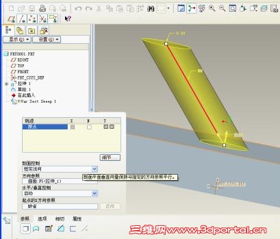

发表于 2011-4-22 20:38:19 | 显示全部楼层 来自: 中国安徽淮北
* t' A4 c# _3 j) J1 Z( ?4 }) ~恒定法向
发表于 2011-4-23 08:20:24 | 显示全部楼层 来自: 中国广东佛山
应该可以, 如楼上.
