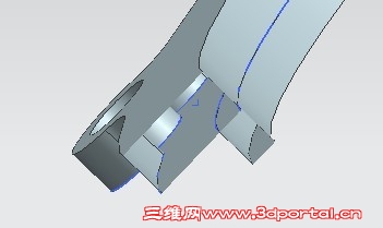

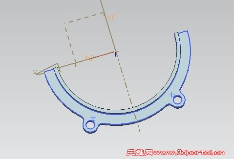

0 D. i% |& y0 ?) K) x以前没用过UG,这几天摆弄了好一阵子,
9 g3 g: d- \) b( z# [只弄出了几个零件,但发现个问题,$ q, |  @) m- i9 }
不知道是软件设置的问题还是怎么滴,
# M: t1 y; S: d+ |所以来请教大家一下,别骂我白痴啊!
" w  F2 B7 b' Y2 Q. O0 a 未命名.jpg 这是我画的零件,
* m! p% S1 w: `7 g& u5 o" f* {2 K但是一旋转,就变成这个样子了 未命名1.jpg
5 l8 G) f( s+ m- b4 o0 m不知道为什么
5 r; z' ^" L& C/ K: h2 E& D6 o  B* ]哪位好心人能解答一下!

如果检查缝合体後,确定是实体的话,那应该是显示问题了,我也有遇到此问题,但是操作或cam加工都没错误发生.

是实体的话就不是你的问题了。是电脑显示的问题。我也有过这样的事情出现的。特别是做比较大的工件的模型的时候特别容易出现这样的情况。没关系的,不产生任何影响。

显卡问题 单击右键 适合窗口就好了
发表于 2011-4-20 09:15:06 | 显示全部楼层 来自: 中国浙江宁波
适合窗口 一下啊就好了

ctrl+j 选择实体,拖动透明度到百分之百,然后再拖到百分之零,勾上所有面,确定就OK了
发表于 2011-4-20 10:09:51 | 显示全部楼层 来自: 中国江苏南京
直接ctrl+F
