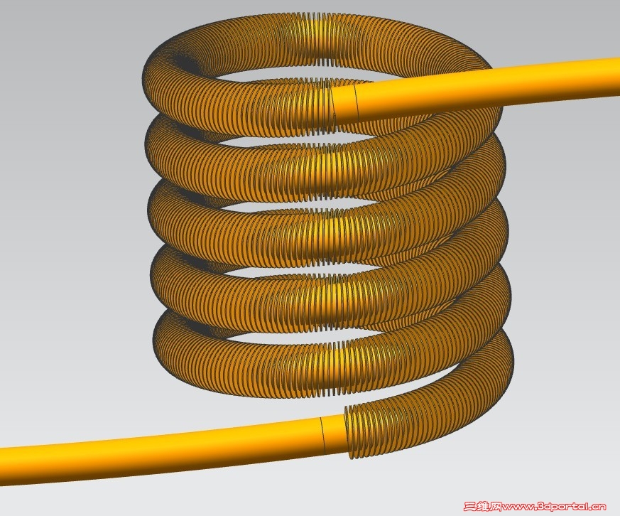

4 {9 L. W0 ]6 ]& z/ N     我在一段较长的螺旋线上以螺旋线为中心围绕螺旋线再做螺旋线(下图只有一圈,最终螺旋线路径更多). 看了很多教程都不能做到我想要的结果(人笨 ).* l& L( W8 g6 p' V) k7 Y$ A

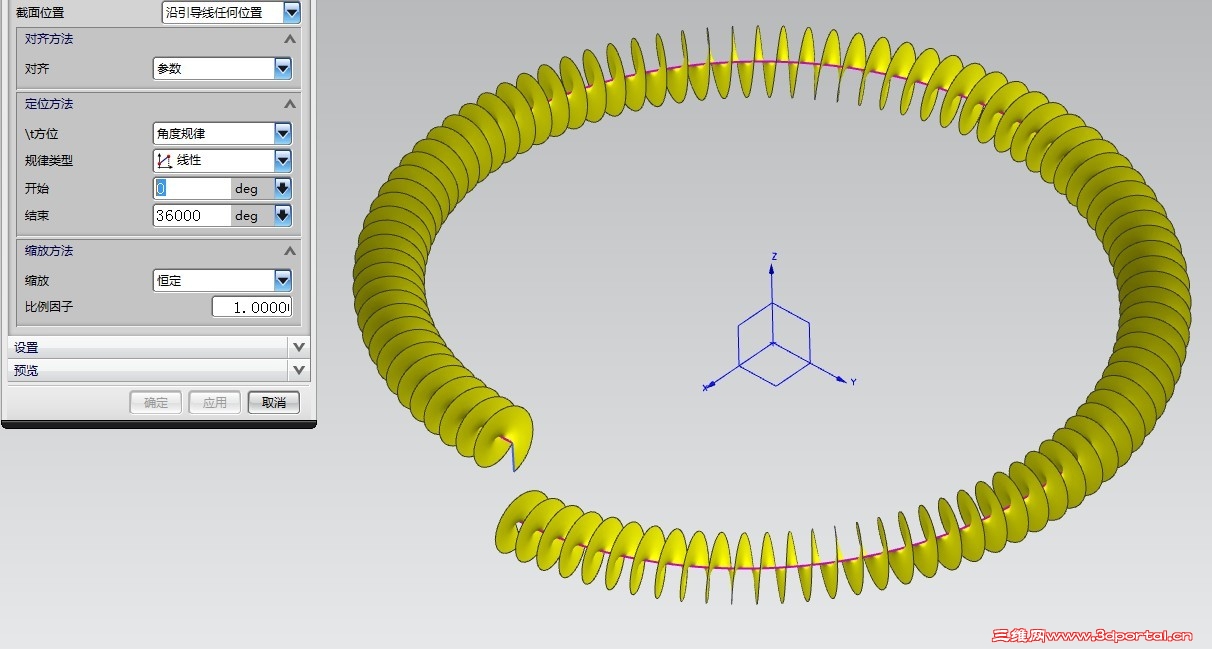

     方法1.扫掠,结果是只做了一圈出现超出[角度规律]限制360*100(官方帮助提示),还没达到我想要的线段,所以不能扫掠出我想要的更长的、螺距更小的线段。如图已经到了极限了(36000度)4 i, c2 [* [5 c9 e8 W
     方法2.表达式生成螺旋线 ,完全不是我的特长。 所以还是来这里请教高人指点,我想要的这种螺旋线的表达式该如何表达?
% U; c5 d; d7 W

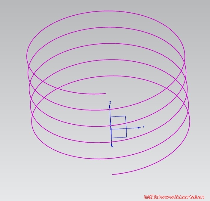

+ B+ i- `/ N4 o* F7 C, U     想要的结果是以图2的螺旋线为引导线,围绕引导线做更多的小螺旋线。(话有点多,怕没表达清楚)

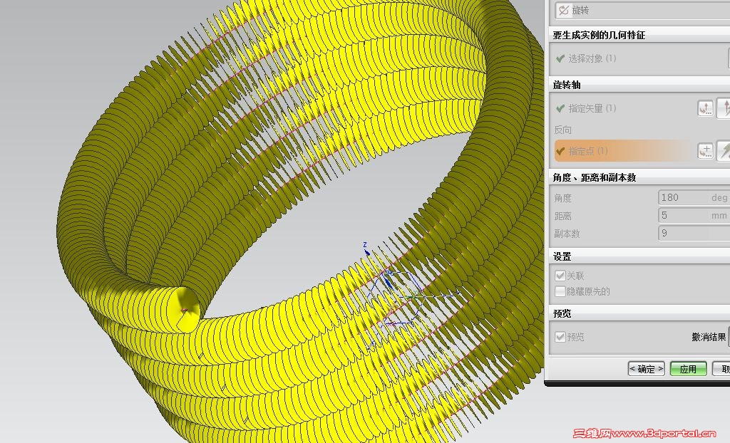

发表于 2011-4-20 08:12:46 | 显示全部楼层 来自: 中国山东济南
不必非得一步做出来呀,既然软件限制了角度,为达到要求可以分段处理螺旋线,即在设定的螺旋线段内做出符合密度的小螺旋面,然后用其他手段(如实例几何体中的旋转复制)来完成剩余工作。
