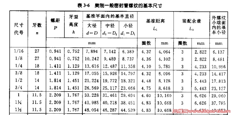

如图所示,
. I8 i& r) N* K4 s3/8的管螺纹,其大径为17.055mm,与3/8*25.4=9.525mm相差甚远,为什么?!!
  v/ g9 `( F: E* }6 M4 e) m3/8仅仅就是螺纹代码,与直径之间没有任何关系吗?

因为管螺纹的公称尺寸是指管孔的公称直径,而不是螺纹大径(圆柱管螺纹)或基面处的螺纹大径(圆锥管螺纹)。

管子的公称直径(DN)是指管子的通径,这个通径接近管子内径,由于管子壁厚不同,内径有些差别。例如1寸的低压流体输送管,公称直径为25mm,外径是33.5mm,壁厚是3.25mm,内径是27mm。又如DN50的无缝钢管,有φ57×3、mmφ57×3.5mm、φ57×4mm等规格,虽然公称直径相同,内径却有差别。

对于管道来说,一般最关注的都是内径的大小,这关系到管路内流体的流量等等。公称DN对应的是内径。
3 Z" G* n( ?/ s' H$ z对于外径这涉及到管路的链接问题,如果是在管上搞出螺纹来连接,这就要求你的管必须有足够的壁厚;如果是无螺纹连接的话,都会用到薄壁管,就不需要那么大的外径了。
; k, h# p- S. w6 H9 i4 I2 D- J比如:3/8的管螺纹 对应的DN10,其内径应该是10左右的。按照螺纹的规定,小径为14多,因此你必须保证你的壁厚得在3个以上,这样计算下来,你的外径17的钢管内径也就在10左右的了。

首先讲3/8应该是指钢管规格,该钢管完整的螺纹代码应该是由G3/8或楼主所贴出的NPT3/8等形式组成。. A7 g1 r5 X7 U3 v; M# Y0 U
