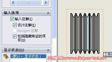

solidworks工程图为什么导入不了模型尺寸!: u& z  \6 @; k/ P; \- t8 n
大家帮我看看,哪出错了 未命名.jpg   ~% T( R, C' I6 Z4 G2 `
右边勾选了设计尺寸,但是左边还是不出来!

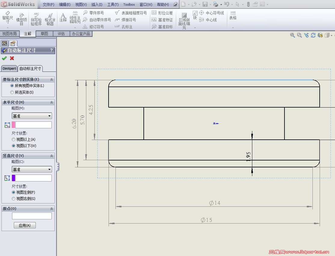

发表于 2011-4-20 09:55:36 | 显示全部楼层 来自: 日本
本帖最后由 hongwei_1987jp 于 2011-4-20 09:58 编辑 % T9 Q/ D  f3 Y% ~6 U

 楼主| 发表于 2011-4-20 09:59:54 | 显示全部楼层 来自: 中国河南郑州
你这是自动标注注解,我要的是模型里面定义的注解!
发表于 2011-4-20 10:02:59 | 显示全部楼层 来自: 中国山东临沂
楼主可以自行标注,自动标注的话有很多尺寸是不需要的

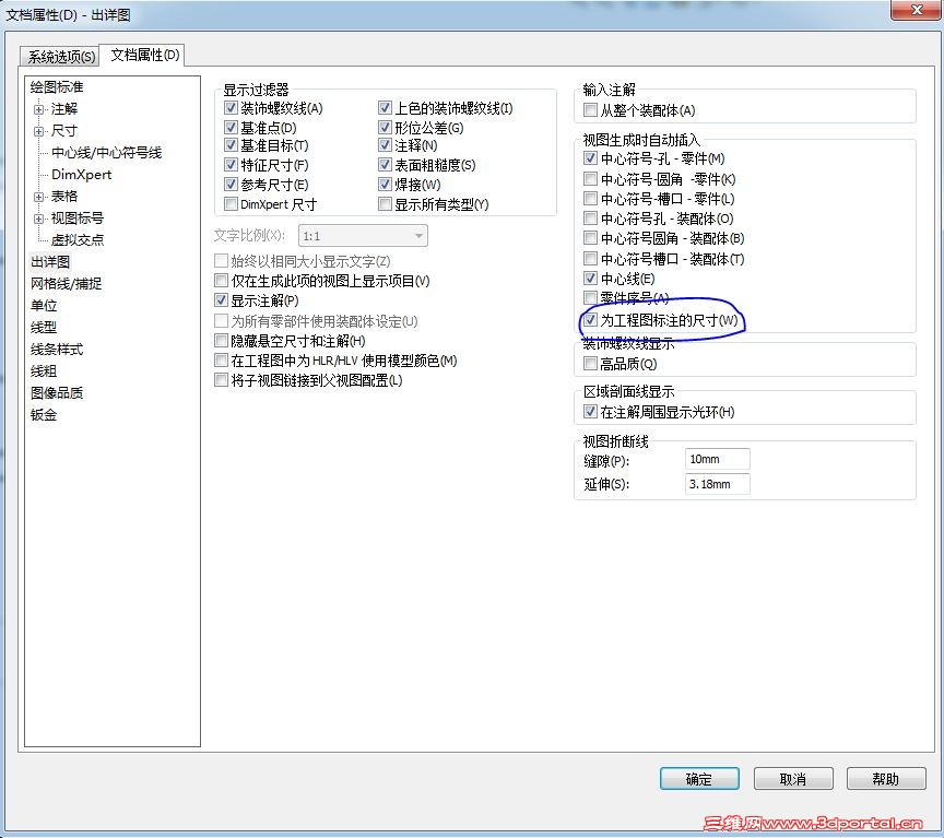

发表于 2011-4-20 11:12:58 | 显示全部楼层 来自: 日本
在选项里,你没有看到,要是用保存的模板才可以

发表于 2011-4-20 11:30:16 | 显示全部楼层 来自: 日本
那你用我的设定好的模板试试9 t1 G0 O# d( P/ o) ]5 A& }

发表于 2011-4-20 11:35:14 | 显示全部楼层 来自: 日本
8# hongwei_1987jp  ! ~5 v4 y# o0 X$ j: }6 A& f
楼上你贴的图我试了,还是不出来,!# T- \! b4 d$ Z7 U
loveshan98973 发表于 2011-4-20 11:18 http://www.3dportal.cn/discuz/images/common/back.gif
: N5 r( }) Y# C5 j7 ?1 p
2 l% C! u, G; P* [" m要在工程图模板里先设定选项,在做3视图,就可以的。6 ?( P, h$ `& v6 @' P5 G9 ~% ]7 H
先做3视图,再修改选项不行的!!!) z0 F7 s7 b! y. {) d( S* z
3 ]# t% s4 ~2 n) I* b6 A0 g# [
用用设定好的选项,保存的工程图模板,就可以了
