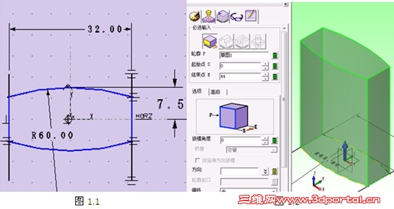

2、绘图区域单击鼠标右键,选择“插入草图”,出现【草图】属性管理器,选择XY平面后点击确定,进入草图绘制,绘制草图如1.1所示。点击 退出.jpg 退出草图。单击【拉伸】 拉伸.jpg 按纽 ,如图1.2所示单击确认拉伸操作。

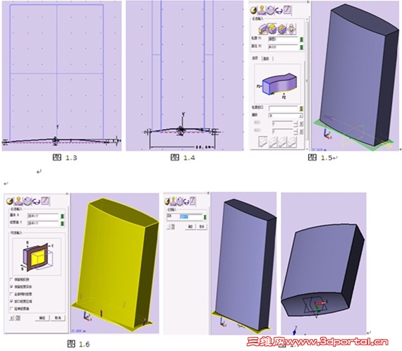

3、绘图区域单击鼠标右键,选择“插入草图”,出现【草图】属性管理器,分别选择XZYZ平面后点击确定,进入草图绘制,绘制一条弧线如图1.31.4所示。单击【造型】下面的【标准扫掠】 标准扫略.jpg 按纽 ,如图1.5所示,单击确认结束命令。

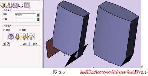

6、单击【工具】工具栏下的【镜像】 镜像.jpg 按纽 ,如图2.0所示,单击确认结束命令。单击【造型】工具栏下的【修剪实体】 修剪实体.jpg 按纽 ,得到如图2.1所示。

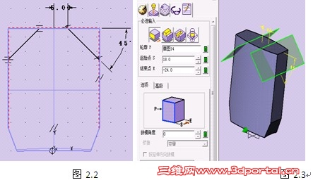

7、绘图区域单击鼠标右键,选择“插入草图”,出现【草图】属性管理器,选择XZ平面后点击确定,进入草图绘制,绘制草图 绘制草图.jpg ,如图2.2所示。单击【造型】下面的【拉伸】按纽 ,如图2.3所示。单击【造型】工具栏下的【修剪实体】按纽 ,同上操作。

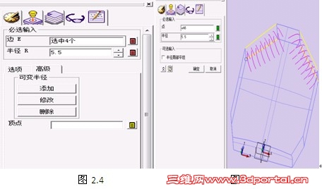

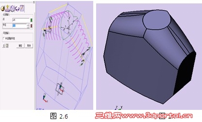

8、单击【造型】工具栏下的【圆角】 圆角.jpg 按纽 ,出现【圆角】属性管理器,选择“高级”标签,点击“添加” 如图2.4,编辑可变半径分别R5.5R7.2 如图2.5 2.6,单击确认结束命令如图2.7

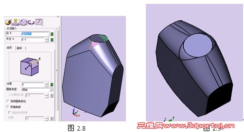

9、单击【造型】工具栏下的【圆角】按纽 ,对瓶身正反面进行倒角操作,如图2.8所示。单击确认结束命令如图2.9
, n, K$ @, ]  E

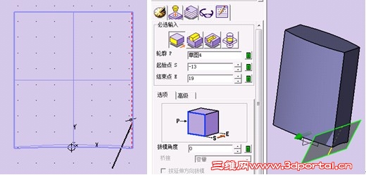

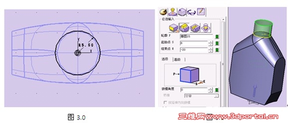

10、绘图区域单击鼠标右键,选择“插入草图”,出现【草图】属性管理器,选择XY平面后点击确定,进入草图绘制,绘制草图,如图3.0所示。单击【造型】下面的【拉伸】按纽 ,如图3.1,单击确认结束命令。

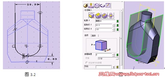

11、绘图区域单击鼠标右键,选择“插入草图”,出现【草图】属性管理器,选择XZ平面后点击确定,进入草图绘制,绘制草图,如图3.2所示。单击【造型】下面的【拉伸】按纽 ,如图3.3所示。

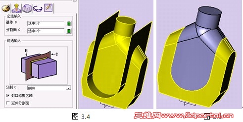

12、单击【造型】工具栏下的【分割】 分割.jpg 按纽 ,对实体进行分割,如图3.4。单击确认结束命令,得到如图3.5

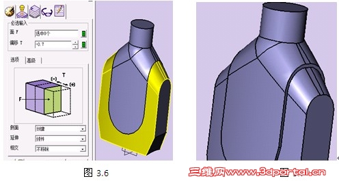

13、单击【造型】工具栏下的【面偏移】按纽 ,如图3.6所示,单击确认结束命令,得到如图3.7

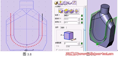

14、绘图区域单击鼠标右键,选择“插入草图”,出现【草图】属性管理器,选择XZ平面后点击确定,进入草图绘制,绘制草图,如图3.8所示。单击【造型】下面的【拉伸】按纽 ,如图3.9所示。同操作步骤11

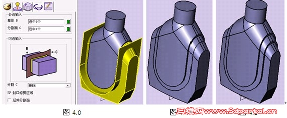

15、再次分割实体,参考操作步骤11,如图4.0 4.1所示。点击【面偏移】 面偏移.jpg 按纽 ,如图4.2

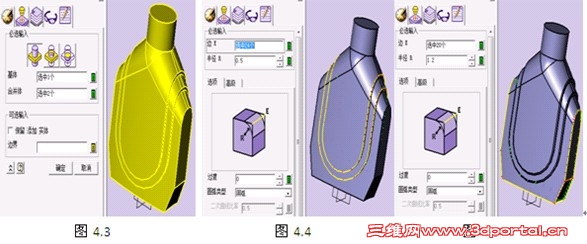

16、单击【造型】工具栏下的【组合模型】按纽 组合模型.jpg 如图4.3。单击【造型】工具栏下的【圆角】按纽 ,如图4.4 4.5

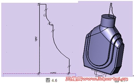

17、绘图区域单击鼠标右键,选择“插入草图”,出现【草图】属性管理器,选择XZ平面后点击确定,进入草图绘制,绘制草图 ,尺寸比例大致合理即可。如图4.6 4.7所示。

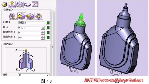

18、单击【造型】工具栏下的【旋转】 旋转.jpg 按纽 如图4.8,单击确认结束命令,如图4.9

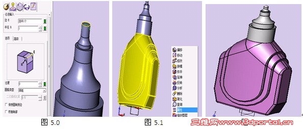

19、单击【造型】工具栏下的【圆角】按纽 ,如图5.0。选择面,点击右键,修改“面属性”见图 5.1 5.2修正液绘制完成。
& i9 v. O0 K/ y
