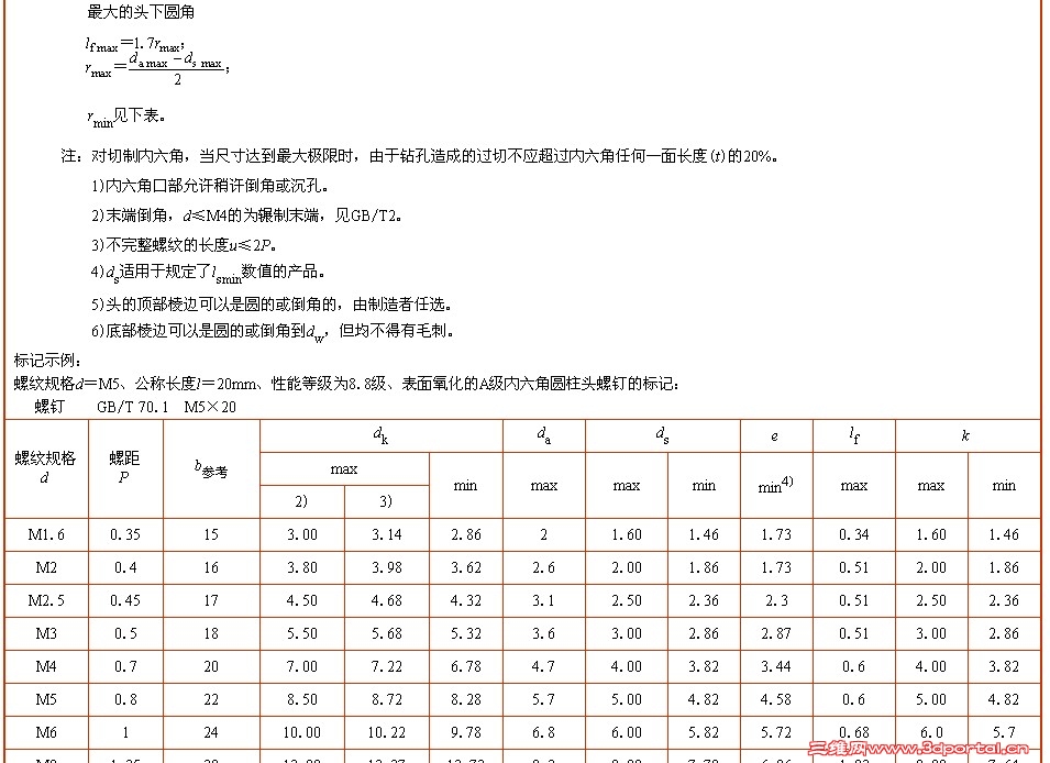

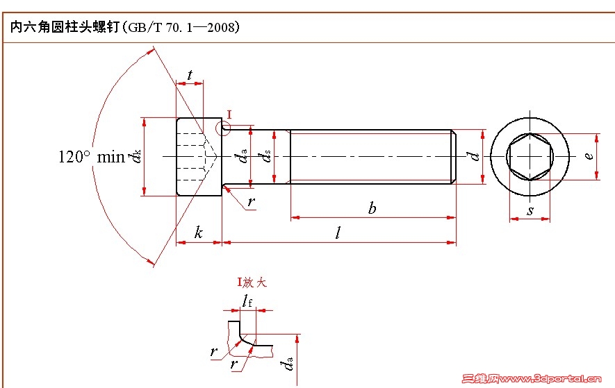

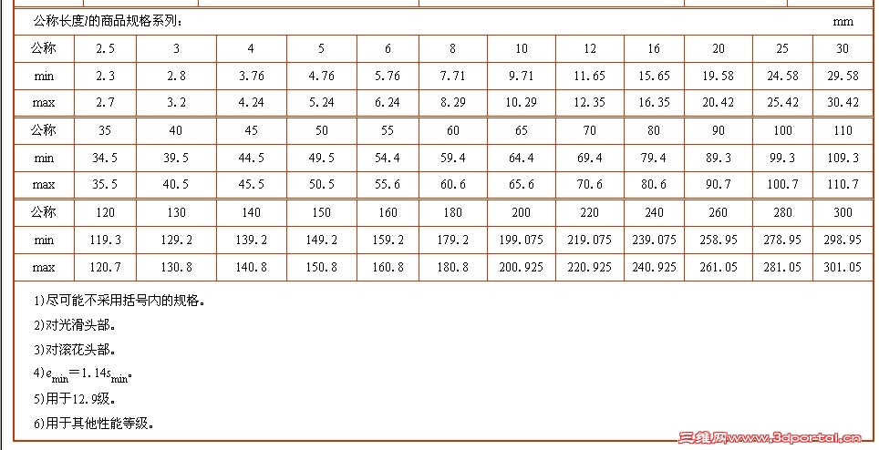

机械手册中选内六角圆柱头螺钉时有一个“商品规格长度l”和“全螺纹长度l”这两者有什么区别?还有一个“b参考”是什么意思?有人知道么?
发表于 2011-4-20 13:57:47 | 显示全部楼层 来自: 中国湖南岳阳
请参考图片,规格长度l是一系列的值,如5、6、8、10、12、16...,全螺纹就是整个长度都是螺纹,当然,螺纹尾部有部分不是完整的螺纹。b参考是指螺纹的有效长度,它不是很准确,只起参考作用,比如M6*12,它是全螺纹,b参考=24,就没有意义了。

内六角螺钉的公称长度是螺钉的螺杆长度,所谓商品规格长度,就是常用的长度规格或者说市场上买到的规格(理论上可以加工无限多的长度规格,但是从生产和经济上考虑只生产部分常用的规格)。
0 `: c4 i% g$ j3 d/ {9 p9 f& _) Z螺杆上有加工螺纹和未加工螺纹两部分,b就是加工螺纹部分的长度,但这个长度不是严格规定的,各厂家生产的可能不同,所以是“参考”。如果螺杆长度小于b尺寸,那整个螺杆上全是螺纹了(螺纹过渡部分除外),螺杆长度就变成“全螺纹长度”。
