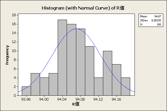

发表于 2011-4-20 13:29:54 | 显示全部楼层 |阅读模式 来自: 中国江苏南京
7 T* ?1 m; t+ C$ t* e. y$ j5 u  K8 C% J. K) D
正态分布.jpg GMT166 R值.rar (271.28 KB, 下载次数: 4)

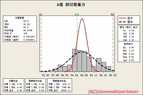

 楼主| 发表于 2011-4-20 13:49:41 | 显示全部楼层 来自: 中国江苏南京
就是这100个数据

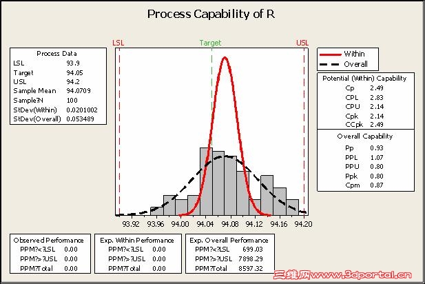

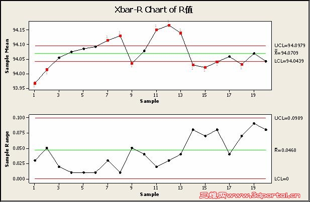

发表于 2011-4-20 17:04:18 | 显示全部楼层 来自: 中国上海
下面是我的观点和看法:0 h9 p% U& E9 y; x/ D3 |3 k# w
8 E: N, U# M. C
1. 依据Xbar-R chart来看,制程不稳定,主要违反了两个原则:a.点超出控制线。b.连续8个点上升
+ Y( H/ F' c4 _% _2.当遇到制程不稳定时,需要与大家一起分析和改进,然后再重新分析制程能力9 S% y# P* H9 I
# k- o, c" n2 w5 U4 b# Y4.对于测量系统,是否有分析过?GR&R是否合格?
: V* x& t2 O$ U! ^( I- [! Q5.抽样的产品是否按照时间的顺序记录?抽样子组的大小也是很重要的。
svw0936 + 3 技术讨论

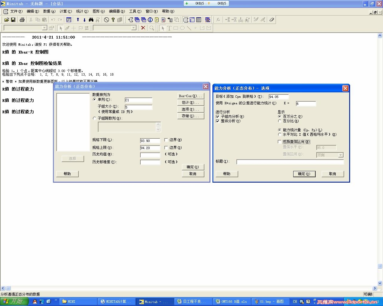

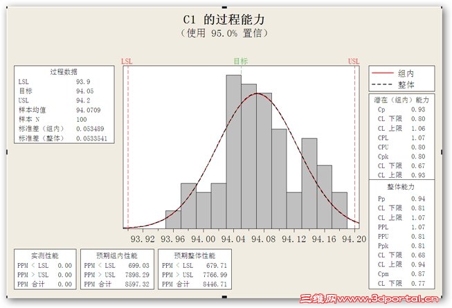

 楼主| 发表于 2011-4-21 09:22:10 | 显示全部楼层 来自: 中国江苏南京
我使用的是14英文版的,开开始学着用,在用的时候好像没有输入95%的置信。" K# x1 L- T" _
估计我是计算有误了。GR&R绝对没问题。
( o% `$ [' E( Q2 f) q1 {* [你这个15中文版的 还能压缩Share 下!

 楼主| 发表于 2011-4-21 12:19:40 | 显示全部楼层 来自: 中国江苏南京
我使用计算的结果和你的不一样。请帮我看下我什么地方出错了 3# Y305799518
 楼主| 发表于 2011-4-21 12:31:39 | 显示全部楼层 来自: 中国江苏南京
步骤一.JPG 步骤二.JPG 步骤三.JPG 3# Y305799518
发表于 2011-4-21 15:07:43 | 显示全部楼层 来自: 中国上海
区别在于子组的大小不同。6 B5 ^; Q) _' h
另外,当控制图显示制程不稳定时候,只能计算PP和PPK,然后比较PP和PPK,若PPK小于PP,说明制程才有改善的空间

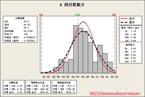

请问下,你计算时候使用的子组大小是多少,我使用的是5,而且我计算的组内标准差是0.02,整体标准差是0.05,而你计算的组内和整体的都是0.05,这是为什么?我使用EXCEL计算标准差也是0.05,为什么我使用软件计算后 组内标准差就是0.02了呢,是什么地方台出了问题?请教教我。谢谢 8# Y305799518
 楼主| 发表于 2011-4-22 08:52:32 | 显示全部楼层 来自: 中国江苏南京
' r% O9 q, ^5 K5 `9 q) B
; y; j5 D/ A" r 1104201704293f7ed70d3ac2b0.jpg 子组大小5.jpg 子组大小20.JPG
) I9 J* O6 D2 ?% ]" F* }; z" M/ m) q5 a分别使用的子组大小为5和20的计算结果,子组大小为20的,组内和整体的接近,子组大小20:看曲线的话,组内和整体的波形曲线结合更精密一点。而你选取的子组后,组内和整体的曲线基准区域重合?这是什么问题?  组内和整体的曲线还是越重合,代表选取的子组大小越适合?,; o# h" k3 J% Q% D
那我今后选取子组大小的时候,还是要使组内和整体的标准差接近,才是合理的????) u! k) |0 S# |4 r
曲线的话,不能向子组大小为5的时候,组内曲线和真题曲线分离的远
5 c+ \. o8 }* E' }! n, f' U2 t5 m9 |2 Z# }5 R3 n' r, G
正确的子组大小直接影响CPK,子组为5哦时候CPK=2.14,子组为20时CPK=0.99  和PPK相接近? 这是否预示着子组大小为20 才是合理的?

子组内的样本大小不是随便写的,在抽样之前就应该确定,每次抽样连续抽取多少个样本。0 v' p2 x6 f( a
这个实际的每次连续抽样的样本数据就是你的子组大小(子组样本数量)。所以你应该知道你的子组大小是多少了。
( N. H' J$ r9 v& _* |5 Z/ ?6 k
子组大小肯定是会影响子组内变差大小的,道理很简单,样本多了,差异也就大了,随着子组大小的增大,组内变差也就趋近于组间变差了,这就是为什么在当子组大小为20时,组内变差和组间变差一致了。

半年没用过过程能力了,我也说说几点:(如果有误,希望有高手能再次指点,qqkkdok拜谢)/ [! V4 r% P" O. L8 T
1、测量前,量具的R&R要确认。( g: f2 f  c8 X( L3 i% V
2、分几个班抽样,抽样前,子组应该先确定好,比如,每班5个。9 i# x. d7 o) O
3、抽样的小组数,抽20个班,也就是20个组。
; Y' R1 v. p1 P4、如果楼主是按上面3点抽的样,然后用你现在的方法算CPK,和PPK, 我认为是对的。但是理解会跟你不一样。8 V  g; k) S: c8 q; w' p4 X8 {
& ^* C" b8 C4 o# S7 K
我的理解:! M+ Z% N% k( }: c* n
1:看CPK要结合看R图,这里的CPK是2.14,而R图里面没有特殊情况,usl:0.09,中间是0.046,这里说明:你的小组内标准差很小。理解起来就是,这个班内生产时,是很稳定的,5件之间存在变差小。
" F& S2 f  l8 f8 o# w2:看PPK要结合看R图和X均值图(重点是X均值图),这里面有特殊情况发生。因为有点在控制线外面,而CPK只有0.8,这里说明:生产过程中,在换班时,出现了很大的问题,前一班和后一班在交接这段时间内,出现了特殊情况。下面说下情况的可能性:1、换班间,经历过停机。2换班间,经历过设备或参数调整,3换班间,温度或刀具经历过变动。4、其它影响,关键在于班与班之间变化。3 J: t1 {: A2 S& \* u$ t: m
+ d. J# C3 ^  @7 h+ j说明:生产过程不受控是根本原因,而不受控的范围在组间。而不是组内。
+ k& `! Q  p! B" J6 Q( t整体看来:楼主您的生产,在生产班的内部,没有问题。重点查找在换班的这段时间,到底发生的什么事情。
! @4 x% l" M/ ~/ w1 v4 t找到原因后,调整,再抽样,看X均值图还会不会出现特殊情况,或者说特殊情况减少,最终目标是,没有出现特殊情况,图上的点都没问题,这时,才能得出过程受控后的PPK。而CPK如果正常,还是会较好,可能会一点影响。* D/ d$ G  A4 C1 G; y/ m

那又怎么说呢? 顾客肯定会很奇怪啊,会为这是什么?CPK=2.14,PPK=0.80这数据 顾客是认可我的制程能力,还是不认可呢?
# }7 a. Z. f! W7 H" r9 V0 W9 z$ L, C---->表面上可以这样理解,但实际上Cpk远远高于Ppk说明一个问题,你的制程不稳定,有特殊原因存在(所以制程过去的表现很差,没有达到理论上的能力)。) H) e; ^* C; a! W& e% S* N
再说,根据一个不稳定制程中提供的数据计算出来的Cpk没有任何价值,仅仅只是一个数字而已,因为它不能预测将来会怎么样(一个不稳定的制程就像是一个疯子,你无法预测他下一步会做什么)。- J' o6 H3 I( y  O
对于一个不稳定的制程,顾客当然不会接受。顾客接受的制程满足两个条件:1.稳定(即受控),2.有能力(Cpk大于等于1.33,或1.67,视客户的要求)。
