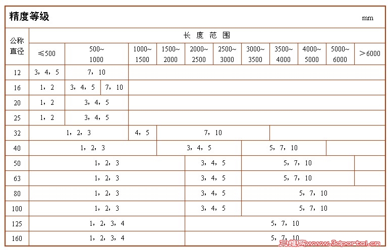

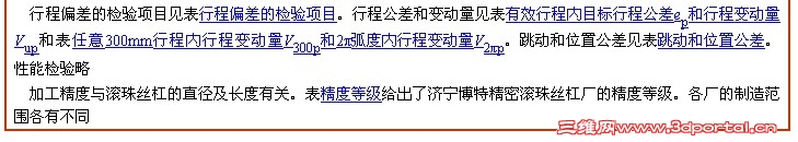

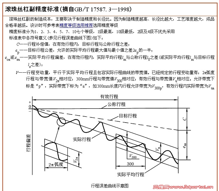

滚珠丝杠的精度等级分为七个等级,分别是1、2、3、4、5、7、10,1级精度最高,依次逐渐降低。; d. X) I% O/ `* I3 Q5 U8 \% y
老外(包括台湾)的分级有些区别,有C0、C1、C2、C3、C4、C5、C6、C7、C8、C10等。
