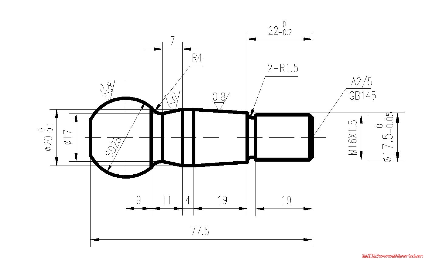

如图所示,材料为45钢,硬度为调质硬度HRC28-32,要求表面光洁度为0.8,我用的是直径为8mm的球型车刀,主轴转速为1200转,进给率为0.3mm每分,可是加工出来的零件的表面光洁度经测量不到3.2,不知道是什么原因,而且表面有刀纹,有谁知道交流一下。

伸长了会有振纹啊

进给 可以再慢吗

S2500,F0.15

可以考虑小圆角的刀  试试   8mm太大   没有快口  适合粗车
