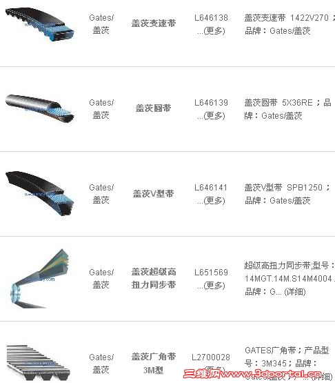

BX 型皮的带轮是齿形的吗? 还是一般三角带轮B型  , |6 C/ _/ Z, L% R2 m/ i
还有什么是盖茨皮带???

V带的型号有:普通型O A B C D E 3V 5V 8V,普通加强型AX BX CX DX EX 3VX 5VX 8VX。5 K% G+ ]% r" O. w
BX 型带轮是B型普通加强型带轮。
1 ~) w6 C# G" d* X/ ^) a盖茨皮带是美国产工业皮带,种类很多,有V带、同步带等,见下图:
