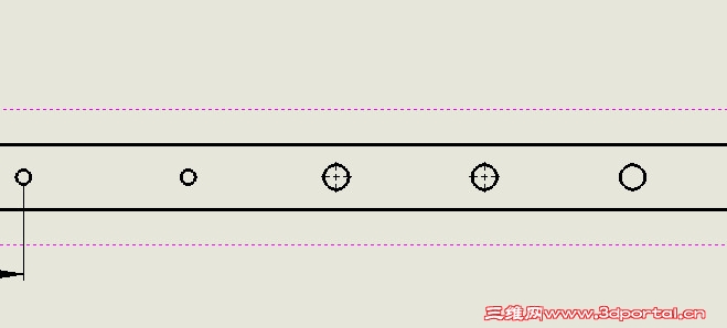

工程图手动添加对称中心线可以一个视图中全部添加,孔中心线是否可以呢?谢谢各位!

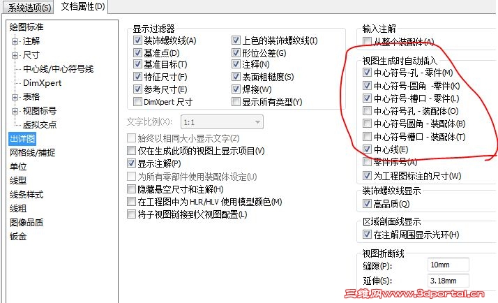

# C+ G3 V* X* K
& x% u; b- L2 t4 W% l# x孔中心线,在你用的那个工程图模板里设定,勾上中心线等你需要的2 w- k  }5 C* z2 `
% t/ @/ ^, l6 X

我感觉自动添加 不是很完美,效果出来 显得乱糟糟的,手动添加效果会好很多!
4 Q) m$ L4 v7 n8 D$ O) W' B( v' W) n
9 m0 Z# @& o6 K8 ^. C8 a9 t中心线,包括孔的中心线,还是设定模板里,自动添加的方便,尺寸标注,太复杂的零件,还是手动标注会整齐些8 @+ R3 o, Q1 C; W) t3 e! N

发表于 2011-4-25 16:17:28 | 显示全部楼层 来自: 中国上海
三楼的能不能在修改了孔后(即图纸中出现没有中心线的孔时)能否以此全部添加中心线?
发表于 2011-4-25 17:11:01 | 显示全部楼层 来自: 日本
三楼的能不能在修改了孔后(即图纸中出现没有中心线的孔时)能否以此全部添加中心线?1 m; C' n/ c# l
klyingjun 发表于 2011-4-25 16:17 http://www.3dportal.cn/discuz/images/common/back.gif
  t9 G7 L, V, b, P2 I4 E
" z) P2 x5 z- F5 I' d" r模板中心线设置,是根据模型中的,有孔特征的,都会自动添加的,跟孔的位置,大小无关的

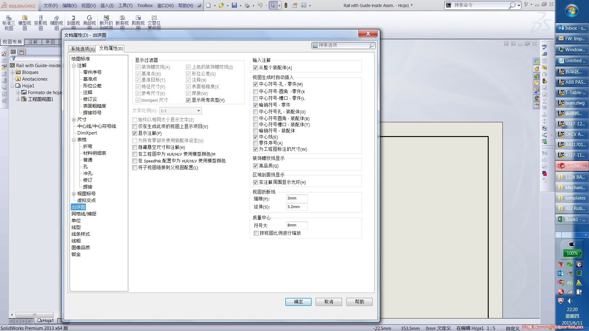

发表于 2015-6-11 22:23:26 | 显示全部楼层 来自: 中国北京
5 r5 o# c+ x/ z( G6 ~2 J! e+ \
hongwei_1987jp 发表于 2011-4-25 17:11 static/image/common/back.gif
+ H0 H$ n! j, X/ [模板中心线设置,是根据模型中的,有孔特征的,都会自动添加的,跟孔的位置,大小无关的
3 p) N+ w' X: Q% K8 D% i模板里改了,还是不显示。
