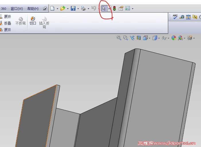

我新装的SW2010。在做零件时鼠标中间的滚轮无法直接做旋转动作?要旋转时只好用鼠标选中工具栏旋转按钮后按住鼠标左键才能旋转。为什么不能直接按住鼠标的中间滚轮直接做旋转。是哪里设置问题吗?  有知道为什么的吗?

是不是你的鼠标有问题?
  i4 {4 E2 V2 g- c' p* a* S看看下图,确认一下你的鼠标
. n( F) k3 V( g2 w! ]7 H& l+ ?! m! Z4 t3 S# K2 a! f0 q0 t5 {/ A
当按住中间的,看看SW上面的那个鼠标,是否有变化?1 Z+ m2 q, \; B, r
