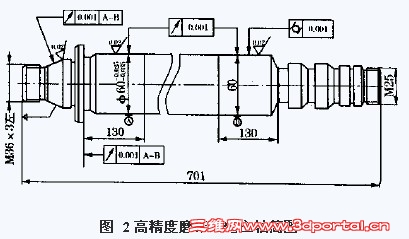

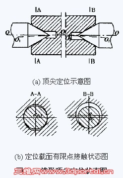

, M+ O  ?* {" m9 j- V2 t; s  加工精密主轴外圆时,主轴顶尖孔支承在固定的前、后顶尖上,此时工件的回转轴线由两个固定顶尖决定。理论上回转轴线是固定不变的,可加工出高精度的外圆。但当两顶尖孔存在形状误差(如圆度、角度误差等)或同轴度误差时,均会造成定位截面上的顶尖与顶尖孔之间呈非圆周线接触的有限点接触状态(如图1所示),这将导致支承刚度不足而使工件轴线发生变动,造成加工面的圆度误差。在终磨(超精磨)图2所示精密主轴的主要外圆时,由于其圆度允差极小,即使对两顶尖孔进行了仔细修研,使两顶尖孔具有很低的表面粗糙度、较高的形状精度和同轴度,但其接触面积仍很难达到85%以上,工件轴线变动依然较明显,仍会对工件外圆圆度产生显著影响,外圆圆度超差现象时有发生。, X. y; ^/ {$ H) h5 Q" E4 [7 C

  1) 采用外圆终磨专用球形顶尖
3 g' Q6 Z* y3 R& T* E9 n  利用球体任意截面均为圆形和球体与锥孔接触均呈圆周线接触的特点,设计外圆终磨专用球形顶尖对工件进行顶夹定位(如图3所示)。球形顶尖可从几何原理上保证顶尖与顶尖孔在定位截面上始终保持圆周线接触状态,即使两顶尖孔存在较明显的锥度误差和同轴度误差,也不会改变其圆周线接触状态。采用球形顶尖定位时,定位圆截面的接触应力分布均匀,接触刚度显著提高,被磨削主轴零件因定位面接触变形引起的轴线位移基本消除,从而可显著提高主轴回转轴线的位置稳定性,使主轴外圆终磨后的圆度大大提高。
