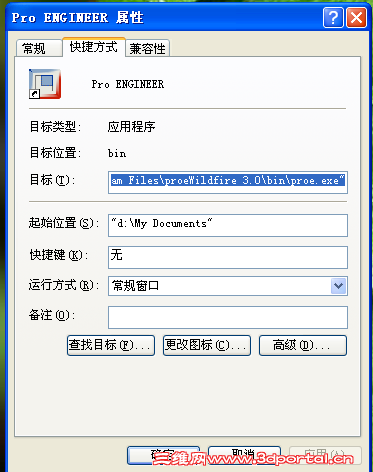

如题,我每次用proe打开文件都要在电脑里面翻,太麻烦了,怎么设置让能快速的到达我常用的文件

在桌面右键点击PROE快捷键,在出现的对话框中,选择属性,而后在‘起始位置’一栏设置常用文件的地址。按确定即可,以后每次起动,PROE会自动从此位置打开。

[img][/img]
发表于 2011-4-21 08:17:58 | 显示全部楼层 来自: 中国福建厦门
附上图片,

补充下:1将你文件所在的路径,替代楼上起始位置的路径就可以解决。+ h5 d( a- P0 S5 i3 ~6 i# Y
        2也可以在窗口文件目录下设置工作目录。我一般是这样用。
