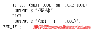

请教各位坛友, IF_SET (NEXT_TOOL _NE_ CURR_TOOL) 这句话在gpp2中该如何表达。好多变量都找不到啊!!!急急急啊

 楼主| 发表于 2011-4-21 16:20:21 | 显示全部楼层 来自: 中国上海
本帖最后由 akk1898 于 2011-4-21 16:24 编辑 ) G. L4 s9 b" W. O9 i3 u; {0 I" E, O
5 K0 b# X( z6 _1 s3# ytsunwjb13
+ X4 E4 N9 i7 ~, w3 r
4 K% _: w" q6 ]( C用的 IF(NEXT_TOOL _NE_ CURR_TOOL)还是报警,可能 “NEXT_TOOL”错误,不知道在GPP2中是怎么表达的,
# Y4 a* A, z* W& ?* z想用这个判断语句来输出警告信息
. z8 O% o2 T! _% i. S: G4 Z! K! {- E; r  |2 f6 J5 H  q0 N$ s
& Q4 ]( _* s* t. Z& u0 s; }" Q* a错误信息如下:
6 o' ^2 ?& [- d7 C: Y& c57    IF (NEXT_TOOL _NE_ CURR_TOOL)
2 S9 A/ c# D1 R" d5 m*** GPP error: missing '('.
wcaon + 5 技术讨论

  z( B4 a# j: x9 i! d. AIF (NEXT_TOOL != TOOL_NUM)

 楼主| 发表于 2011-4-21 17:16:26 | 显示全部楼层 来自: 中国上海
5# ytsunwjb13 1 l/ U+ ~* b4 n
. v9 }- p+ t5 h. r+ e0 B# V) ]
这样是能编译了,但是我两个程序一起处理没有把报警信息处理出来(PS:两个程序的刀具大小是不同的),因为没有依刀具分割的群处理,出于无奈才这样出一个报警信息提醒操作师傅.
6 i9 S+ d4 T- q2 U$ d; k还有在多个工件一起加工而工件不同的时候,假设我用骗刀的形式出程序,能在出现多个G54的时候能提醒下操作师傅避免杯具发生,一个工件加工到一半又跳到另外一个工件加工就撞刀了。我水平有限只能用笨办法,前辈不要笑话我7 d- x+ u: l) g7 k8 R" u. Z! [) C" Q
( v; f( ~) n- O5 C4 X; ?2 Z6 S8 t
下图是gpp的设置

谢谢朋友的耐心讲解,问题已经解决了
