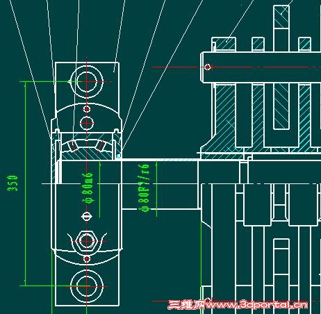

造砖厂用锤式破碎机轴承 工况不清楚 使用6409 轴承上机很短时间就坏 有谁了解这种设备? 使用的6409用的是那种结构? 开放式? 密封式? 谢谢

锤式破碎机主轴工况冲击和振动较大,主轴需要调心补偿,因此一般都用调心滚子轴承,实践证明,用这种轴承可长期运行。用深沟轴承不合适,主轴得不至运行补偿,所以容易损坏。见下图:

哦  谢谢啊  但是结构允许采用调心滚子轴承吗?  空间足够吗?  总不能为个环境 把设备改造了吧? 假如说确定使用6409这个轴承  通过修改 游隙 结构 使轴承达到使用最大寿命  是不是使用带防尘盖 C3 C4的游隙 可以改善些呢

( ?4 b/ Y: Z6 c7 K0 b, ~% \1  调心滚子轴承有与深沟轴承对应尺寸相近的规格。安装空间没有问题。
* j& v4 M5 {* V9 j6 ?6 A2  锤式破碎机我国有标准设计,用的都是调心滚子轴承,上边的截图是标准设计PCH0606锤式破碎机转子部件图的轴承结构。
2 D6 O; D6 W  L7 D# ~9 P2 G3  轴承座有密封盖,没必要用带防尘盖的轴承。轴承的游隙出厂后是不可调的。
