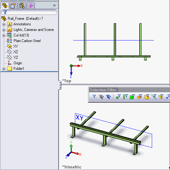

3 ]8 G5 j. O8 o. J8 A) U8 V人妖說:“在多實體操作時,尤其是焊件,
# m( Z. w3 S2 q5 J8 b* q很多時候都需要選擇大批實體,以作 排列、鏡射、移動 甚至 刪除 等等,4 m8 n% m& f$ |* k+ ~2 {
如果逐一點選,相信除了在上司面前表演自己何等努力外,笨辦法也;
7 A; k, p1 _$ L! L& Y雖然可在特徵樹/實體資料夾中可以框選,可是非常不直觀。
! c4 |1 ^$ Q: f4 ]怎樣才可以在圖形區域中框選實體呢?以下就是答案。”' r/ q& V' i$ H

闷大上传的图片有点问题,我帮他重上一个。
0 c; u6 @, b0 a, a- }5 W! }4 U
/ x1 Q. T" O. |' H- L) E" A! N 1.gif

谢谢,过滤器还是挺好用的,虽然用得不多,但有时候用起来确实挺爽的哈
发表于 2011-4-21 20:40:12 | 显示全部楼层 来自: 中国广西贺州
这个方法真是好办法啊,原来我都是一个一个选的啊。

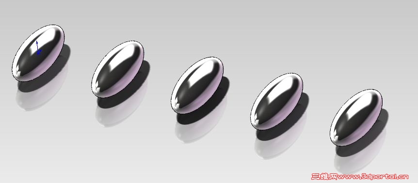

( o8 X8 |! {4 b1 u  x  P" x  c用过滤器,也不能过滤所有的实体,这个实体也是不能框选的 阵列的实体
! e2 k( W; ?# ?* k. d+ E* g不妨你试试看3 k! N0 ]( `) R
