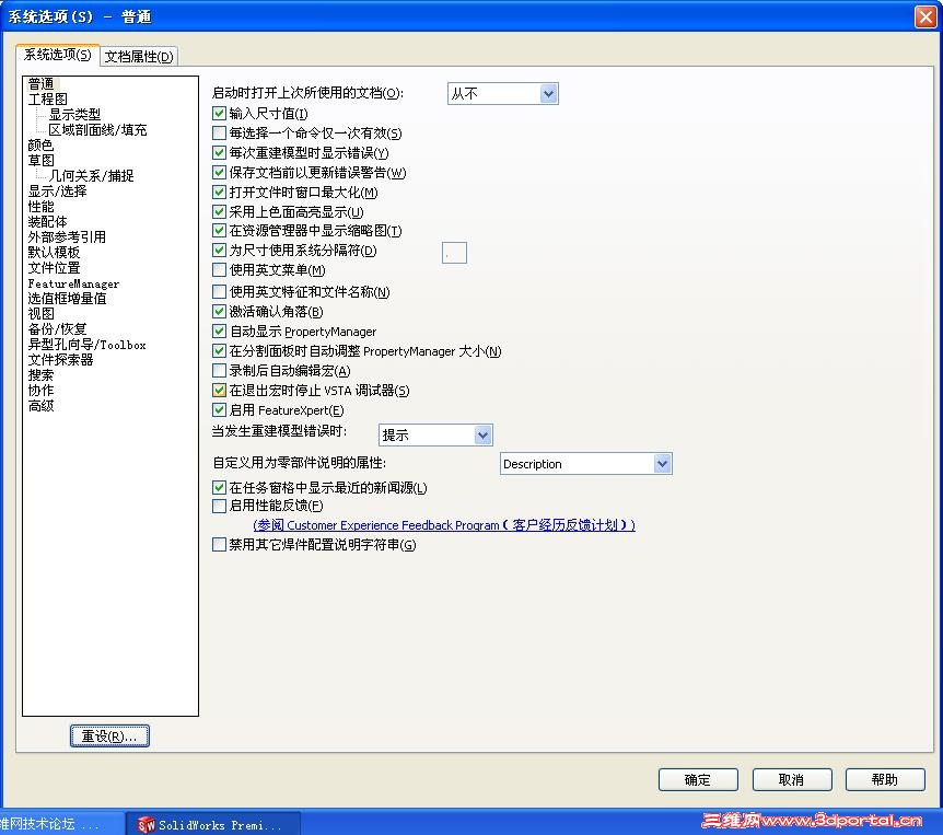

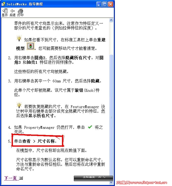

大家好,我在用sw2010学系列设计,2010中的教程说在选项中又显示尺寸名称的选项,我没找到
* \+ p/ r: J: l, o/ D6 A3 [
+ F3 j. [$ Z3 ^( Z8 Y不得已,装了SW2011,,可是依然没找见,请指点
6 {. [% A* o+ X9 e
/ [' W+ A: [& x1 a% ?见下图

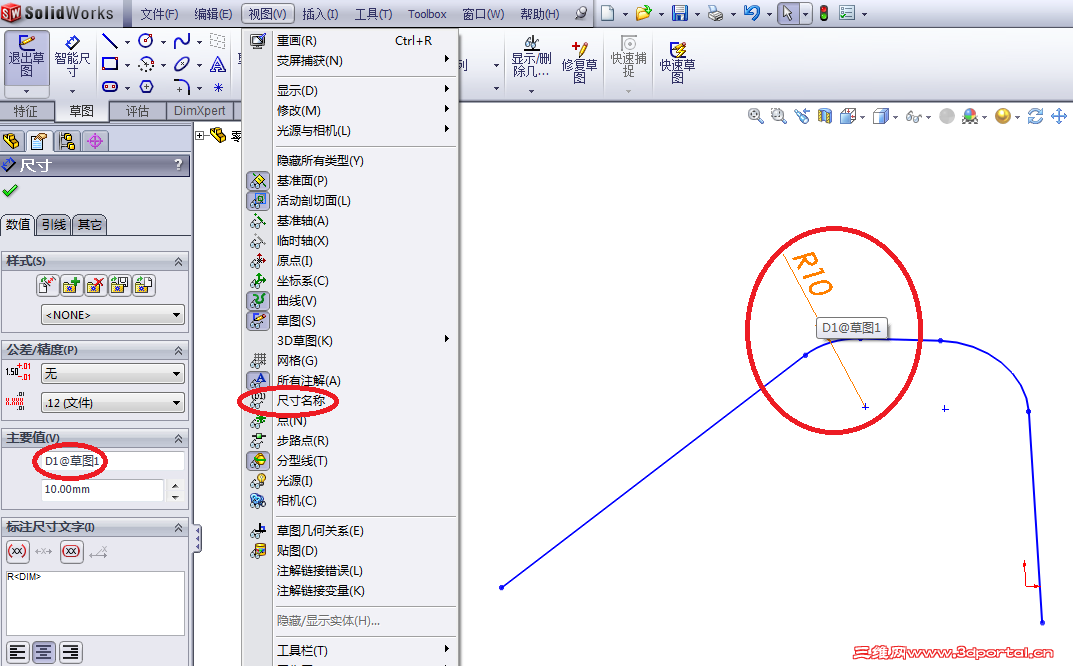

发表于 2011-4-21 16:34:20 | 显示全部楼层 来自: 中国上海
1、点击尺寸,在左边尺寸标签下主要值处显示当前尺寸名称。可以重命名。
, \! n$ K6 l: @1 Z2 F# u5 T2、将鼠标指针移到该尺寸处,会出现尺寸名称。
. `) Z5 ~% C* C# }+ y3、选点视图下的尺寸名称标记,可以显示全部尺寸名称。( D, e' \1 g3 o# p
" t: N+ ?- R9 T可能你的教程比较老,所以显示和重命名的做法上已有些区别。

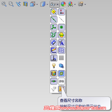

发表于 2011-4-21 16:58:21 | 显示全部楼层 来自: 中国浙江金华
