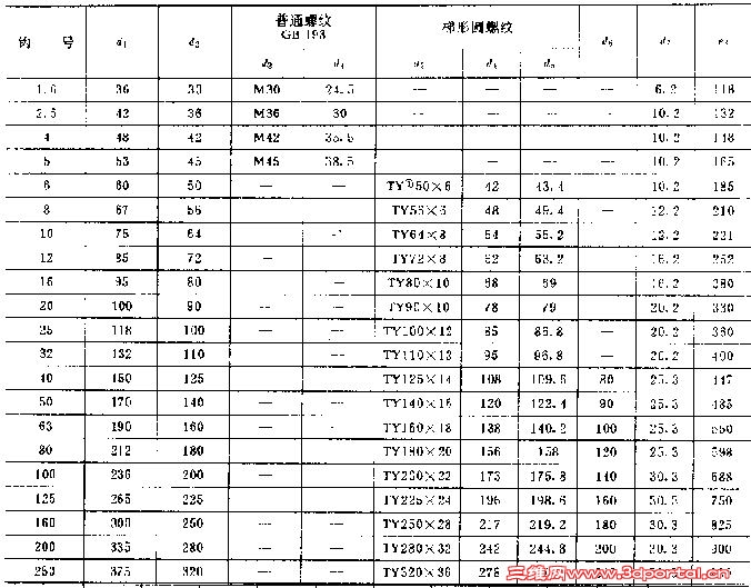

请哪位大侠能告诉一下,各种起重直柄吊钩的相关尺寸,谢谢!

楼主可以查一下有关的起重机设计手册,直柄吊钩尺寸是国标的,都可以查到。
发表于 2011-7-26 10:07:39 | 显示全部楼层 来自: 中国山西太原
直柄吊钩尺寸见下表:
发表于 2011-7-28 20:35:46 | 显示全部楼层 来自: 中国江苏苏州
参考国标:GB T 10051.5-1988 起重吊钩 直柄单钩
