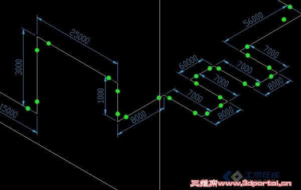

一直不知道是如何标注的  是二维 三维吗 ?请教高手指点
 楼主| 发表于 2011-4-21 17:46:06 | 显示全部楼层 来自: 中国山西阳泉
希望回答的详细一点哦 谢谢了

这个图的对象可以是在二维状态下进行绘制。( A5 p. b! y# C' i0 K7 i
但必须先如下设置:  “工具”-“草图设置”-“捕捉和栅格”,在窗口右下角选择“等轴测捕捉”。9 l4 t/ t, J( l/ T5 p( h
5 E$ H7 C6 J; O1 W4 I( m/ A% Z确定后按F8打开正交模式,而按F5可以在等轴测的方位上进行转换 。1 p; U& v$ L/ q. j% `; q/ e
+ D2 I+ c' p$ p0 ?. _
绘制好对象后,进行标注(注意得用“对齐标注”),标注后会发现尺寸界线并没与标注对象平行,所以得再单击菜单栏的“标注”-“倾斜”对标注进行修改。
2 I2 _+ L. r7 e* m# [+ }8 ~/ D但必须先如下设置:  “工具”-“草图设置”-“捕捉和栅格”,在窗口右下角选择“等轴测捕捉”。$ X* q& y. {; Y' b
' P4 c) \8 g% v+ D: y确定后按F8打开正交模式,而按F5可以在等轴测的方位上进行转换 。, ]8 e- V8 t6 _. \* G$ w6 T
8 @: A) {1 ?! ^; Q7 K: |( \% L( n
...; Q& i: y, W* ?1 e6 U3 t! P, q
唐昕晨 发表于 2011-4-21 23:27 http://www.3dportal.cn/discuz/images/common/back.gif
非常感谢 我还没有在二维状态下绘制过图 不知道有什么区别

自己去试下就知道,如果你是在三维模式下绘制及标注的话,那你得得注意移动及旋转UCS。
